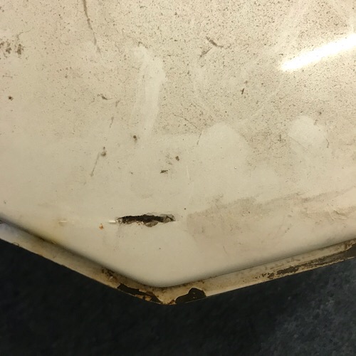

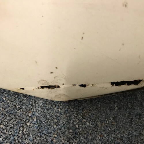

Hallo zusammen,
Ich möchte mich kurz vorstellen, mein Name ist Christoph, ich bin 40 Jahre alt und wohne im Süden von Berlin.
Ich habe vor ca. zwei Jahren eine RD und zwei Kisten mit Teilen geschenkt bekommen. Die RD stand ca. 12 Jahre in einem Schuppen. Ich habe sie gleich zerlegt aber aus Zeitgründen dann erstmal liegen lassen. Die letzten Tage habe ich mich daran gemacht mir die Komponenten genauer anzusehen.
Leider habe ich dabei festgestellt dass der Tank an beiden Seiten durchgerostet ist obwohl er auf den ersten Blick ganz gut aussieht. (Siehe Bilder)
Kann man sowas noch retten oder sollich mich besser gleich auf die Suche nach einem anderem Tank machen?
Danke für eure Tips!
Gruß,Christoph

- Loch rechte Seite
- D4B8E03F-48F7-4C41-8E08-E4772BD3E2F3.jpeg (71.94 KiB) 839 mal betrachtet

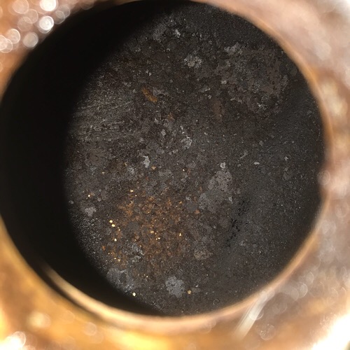

- Tank innen
- 8C729B25-D5BA-4BCC-A2B5-D20D20ED591B.jpeg (67.45 KiB) 839 mal betrachtet
- Loch linke Seite
- 92C28CC7-EA81-4016-90AA-A6A8C5956323.jpeg (60.98 KiB) 839 mal betrachtet
Die Löcher sind mit Sicherheit größer, als man es jetzt sieht.
Verschließe die Löcher provisorisch mit Pattex Powerknete, und dann fülle den Tank mit Zitronensäure, die frisst den Rost weg. Lege den Tank dazu aber in einen großen Behälter, die Zitronensäure wird dir mit Sicherheit auslaufen. Wenn der Rost weggefressen ist, siehst du erstmal, wie groß die Löcher wirklich sind. Dann kannst du weiter entscheiden.
Zur Behandlung mit Zitronensäure gibt es hier mehrere Threads. Gib den Begriff mal in die Suche ein.

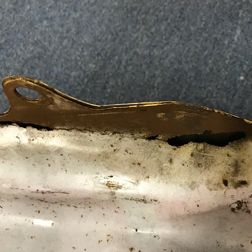

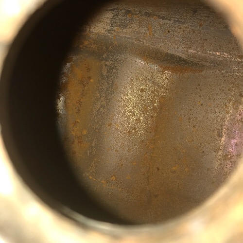

Hallo zusammen,
vielen Dank für die Tips.
Ich habe heute mal den groben Rost mechanisch entfernt. Leider sind dadurch die Löcher größer und mehr geworden.
Ich habe noch einen zweiten Tank in schwarz, leider mit einer großen Beule und auch viel Rost im inneren. Der scheint aber erstmal nicht durchgerostet zu sein, zumindest lassen sich keine Löcher mit dem Finger reindrücken.
Jetzt werden erstmal beide mit Citronensäure behandelt und dann sehen wir weiter.
Christoph
Christoph
- Loch außen
- 7154F99C-A4E1-4CD3-82D6-A239F4A20AAB.jpeg (66.16 KiB) 627 mal betrachtet
- Loch unten
- D1DD036B-7097-4125-A9B5-FCFE6E798761.jpeg (79.55 KiB) 627 mal betrachtet
- Tank schwarz
- BA026F08-D726-4AAD-A786-0488A80888E2.jpeg (104.4 KiB) 627 mal betrachtet
- Tank schwarz innen
- BF9338B6-33C3-4F36-BD3D-BD8F549AEEDD.jpeg (77.17 KiB) 627 mal betrachtet
