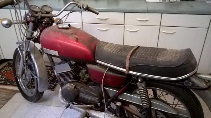

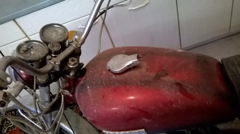

Hallo zusammen,
seit einigen Wochen beschäftige ich mich damit, eine R5 Bj. 1972 herzurichten, die mein Bruder vor 30 Jahren von einem säumigen Mieter übernahm, aber wegen fehlender Papiere nie anmeldete. Nachdem ich mit dem mechanischen Teil meinen Spaß hatte, bin ich nun an der ungeliebten Elektrik zugange. Das ist bei Motorrädern dieses Alters zwar noch recht überschaubar, bringt mich aber trotzdem an den Rand meines Wissens und meiner Geduld. Auf der Suche nach dem fehlenden Zündfunken habe ich diverse Messungen durchgeführt und bin auf Messwerte gestoßen, deren Auswirkungen mir nicht recht bewusst sind. Die Messung der Statorwicklungen ergeben Werte zwischen 1 und 3 Ohm, bei im Handbuch angegebenen 0,32 Ohm. Am Gleichrichter sollten in eine Richtung 7-9 Ohm gemessen werden und in Gegenrichtung unendlich. Meine Messwerte sind in einer Richtung 1-2 MOhm und in Gegenrichtung nicht messbar (unendlich?). Einzig der Spannungsregler liefert die vorgeschriebenen Werte. Mein Bruder hat angedeutet, dass er damals bei einer Probefahrt das Motorrad gestartet hat und anschließend eventuell ohne Batterie laufen ließ. Das könnte doch diverse Schäden verursacht haben, oder hat die lange Standzeit ihren Tribut gefordert? Für Tipps von Elektrikern bin ich immer dankbar.
