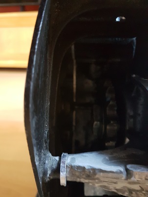

Wir haben folgendes Problem das der Sensor am Gehäuse nicht vorbei kommt und es jetzt im Prinzip nur über einen Distanzring am Gehäuse gehen würde um den Platz zu schaffen.
Oder haben wir etwas falsch gemacht?

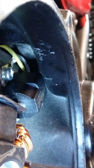

Sensor und Lichtmaschinengehäuse
1 klein Screenshot_20181208-132012_WhatsApp.jpg (65.19 KiB) 2448 mal betrachtet
Spalt 2-3 mm
Spalt 2-3 mm
1 IMG-20181208-WA0003.jpg (69.91 KiB) 2448 mal betrachtet

Du meinst mit gehäuse den deckel wenn ich die pics richtig werte ?
Da die lage des sensors ja zum polrad passen muß kannst du da wohl nur den deckel behandeln
PS
Wenn ich mich recht an meine 2R9 erinnere hatte die auch ne beule im deckel für den pickup

genau entweder das Gehäuse bearbeiten oder 3mm Abstandshalter.

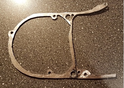

So Distanzstück gebastelt. Nicht schön aber selten. Eventuell noch etwasw Gehäuse wegschleifen und es sollte passen.
Vape schreibt auf der Webseite hierzu:
Passt nicht für (zumindest einige, welche??) RD400 - Gehäusedeckel schließt nicht mehr und müsste ausgefräst werden!
RD 400 ist 1A3 also Problem auch 1A2...

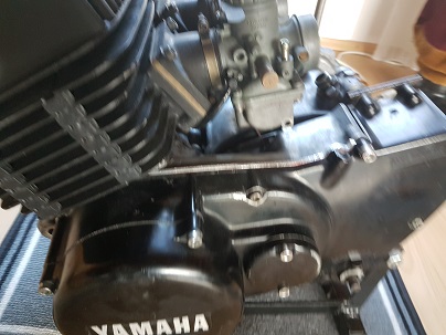

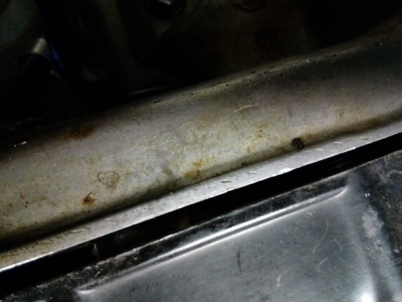

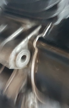

Das Distanzstück passt und letztmalig am Wohnzimmermotor angepasst.
Sollte nun nix schiefgehen.

Du hast also zwischen Deckel und Gehäuse quasi einen "Spacer" zwischen gesetzt
Wie sieht das dann mit der Schalthebelwelle aus - kommt die noch weit genug durch den Deckel durch?
und wie machst das mit der Kupplung? Abstand zwischen Schnecke und Druckstange ist doch nun auch zu groß

ukofumo hat geschrieben:mmh...?
Hi ich habe zusätzlich einen Spacer vorbereitet für die Kupplungsschnecke.
Der kleine Deckel würde nicht reichen da es am Grundgehäuse anstösst.
Fahre zur Zeit aber nicht.
Es passt bisher alles.
