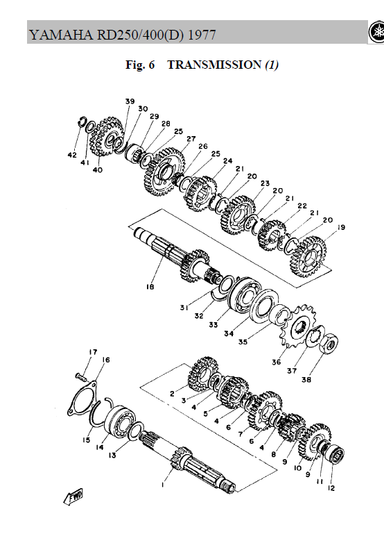

Hallo Zusammen,
an meiner RD400c läuft auf der Ritzelseite der Getriebeausgangswelle Öl raus. Ich kann nicht erkennen, ob es zwischen Simmering und Buchse Nr. 35 oder innen zwischen Welle und Buchse rauskommt. Sollte nicht eigentlich hinter der Buchse ein O-Ring sitzen, um an dieser Stelle innen abzudichten? Im Teilekatalog ist allerdings keiner aufgeführt :roll: Danke für eure Tipps :!:
Gruß, Dietmar

Beitrag von Lux-RD »
Hallo Dietmar,
da ist auch wirklich, soviel ich weiss, kein O-Ring hinter der Buchse.
Es wird der Simmerring sein.Ist bestimmt noch der erste 8) .
Lux-RD.

Beitrag von dietmar k »
Leider nein, nicht der Erste, hat maximal 20tkm auf dem Gummi, alle anderen Ringe sind dicht. Wie wird denn aber die Buchse abgedichtet?
Gruß, Dietmar
Hallo Dietmar,
nicht mit einem O-Ring.Es wird, denke ich, durch die planen Flächen und die Pressung durch die Mutter abgedichtet.
Ist bei meiner DT400 genauso ;-) .
Lux-RD.
Hallo Lux-RD,
in der Richtung hatte ich mir das auch vorgestellt. Die Mutter soll ja mit 80Nm angezogen werden, ließ sich aber viel zu leicht lösen. Wenn der Simmering getauscht ist, werde ich penibel auf korrektes Drehmoment achten :idea:
Gruß, Dietmar

Beitrag von Kevan601 »
Hab einfach die Auflagefläche mit etwas Dichtbatz eingeschmiert und passt.
Hält bei der DT seit 30.000 km.
Schieber auf, Hurra die Gams
Hab jetzt mal schön mit Drehmoment angezogen und die Mutter mit Loctite gesichert. Test muss jetzt aber leider bis zur Saison ´19 warten. Hoffentlich bald :D
Gruß, Dietmar
Hallo Manicmecanic,
der Simmerring dichtet ja nicht direkt die Welle, sondern eine darauf sitzende Buchse. Ich vermute, dass sich auch Öl zwischen Welle und Buchse durchgedrückt hat und dann vorne hinter dem Ritzel ausgetreten ist. Wie Lux-RD geschrieben hat, wird an dieser Stelle nur durch die planen Oberflächen gedichtet. Wenn aber die Mutter nicht richtig fest sitzt :shock:
Gruß, Dietmar

Da muss ich dem Richard recht geben. Wenn das so währe, dann hätten wir wie bei den 250er YPVS Modellen, echt einen O-Ring auf der Welle. In den Motoren wird da tatsächlich die Buchse abgedichtet. Ist der O-Ring defekt, dann läuft da Öl raus ohne Ende. Da nützen auch 400Nm nix...... :wink:
Holli
Hallo Dietmar,
eine Möglichkeit wäre noch die Oberfläche mit feinen Schmirgelpapier, an der Stelle wo der Simmerring läuft, abzuziehen.
Oder doch noch einmal einen neuen Simmerring.Vielleicht hat der eine Macke oder du hast beim Einbau den ruiniert.
Lux-RD.
Lieber Stahlwolle mit Öl, macht das ganze blitzeblank. Wenn schon Rostnarben drauf sind hilfts das alles natürlich nix mehr.
Aber wie schon gesagt, etwas Dichtbatz auf die die Dichtflächen der Buchse und es is Ruhe
