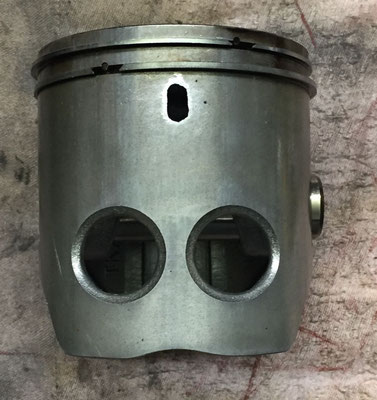

Vielleicht kamen die Probleme auch von den abgedrehten Zylinderdeckeln. Die hatte ich auf 1,1mm Quetschspalt eingestellt aber den Brennraum nicht angepasst. Leichtes Klingeln konnte ich unter Last hören, hatte das aber auf die falsche Bedüsung geschoben. Mit den 2,7mm Deckeln klingelt nichts. Ich bin halt noch in der Lernphase.
Beitrag von manicmecanic »
Wenn du die köpfe abgeschliffen hast erhöht sich klaro die kompression...und die ac 350er ist eh schon an der klingelgrenze...da muß man den brennraum vergrößern nach dem flachmachen
fraenki-dresden
Beiträge: 1233
Wohnort: Bad Dürkheim
Beitrag von fraenki-dresden »
Jepp. Das Kopfvolumen muss unbedingt vergrössert werde. Selbst dann klingelt die 350er noch.
Mit so einem Loch im Kolben ist es dann allerdings komplett weg.
