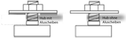

Darauf konnte man sehen daß die Messingscheibchen in der Bohrung der Aluscheiben versenkt sind, also ist der Hub kleiner wenn am Gashahn gedreht wird.

Wie man sehen kann ist der maximale Hub durch das Aufkleben der Aluscheiben veringert.
Natürlich war das nie so vorgesehen, eventuell passt die Pumpe auch nicht zum Moped aber der Umbau funktioniert.

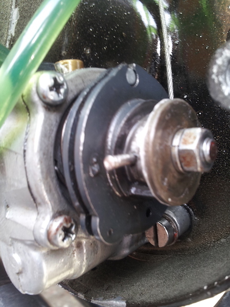

Wie man auf den Anhängen ersehen kann ist die Zugeinstellschraube komplett hineingedreht. Das Standgas steht auf Markierung Scheibe/Spannstift, weniger geht nicht
Bei Vollgas stehe ich in der Mitte der Geraden auf der Scheibe, weniger geht nicht.
Weiter lockern kann ich den Zug nicht! Mit der Einstellung MEINER Zugeinstellschraube mit ich am Ende.
Also bleibt mir in dem Fall nur den Pumpenhub auf die von mir dargestellte Art und Weise zu verringern.
Die zweite Möglichkeit wäre die, die Scheibe an der Vollgasstellung zu modifizieren. Jedoch ist es schwieriger auf Kunststoff etwas haltbares aufzubringen.
Rene, Holli und Uwe, wenn ihr jetzt noch eine kluge Idee habt oder ich etwas übersehen habe: heraus damit!.

Ich hatte auch noch die Feder angesprochen. Ich glaube, auf dem mittleren Bild das Loch in der "Nase" - müsste da nicht das Ende der Feder rausgucken? Wenn der Zug über die Feder läuft, steigt der Ölverbrauch enorm.

In dieses Loch gehört ein Federsplint, der den Bowdenzug am Rausrutschen hindern soll. Das Loch für die Feder ist etwas weiter rechts und größer.StVOnix hat geschrieben:...auf dem mittleren Bild das Loch in der "Nase" - müsste da nicht das Ende der Feder rausgucken?
