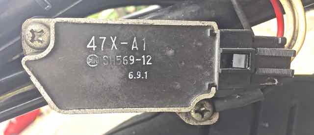

Das passt zu meiner Situation. Die Batterie war hin.
Das ist der Regler, der bei mir drin ist.

Jawohl, der Regler war der Übeltäter. Jetzt ist alles in Ordnung.

Diese Regler sterben oft den Hitzetod.
Im Gegensatz zu den 4L0/31K-Reglern haben die 47X-Regler keine Kühlrippen mehr. Eine gute Belüftung mit kühler Luft ist Voraussetzung für einen einwandfreien Betrieb. Am besten auf ein großes Kühlblech mit Wärmeleitpaste setzen oder direkt einen der alten Regler einbauen.
