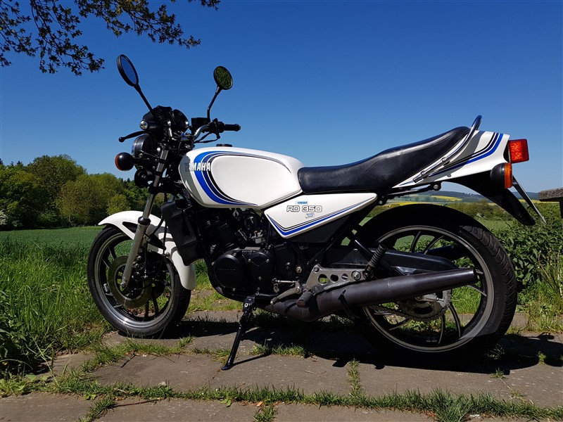

Die erste Ausfahrt
Die erste Ausfahrt
20180506_122615 (600 x 450).jpg (135.66 KiB) 954 mal betrachtet
