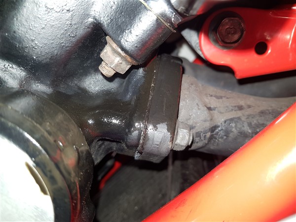

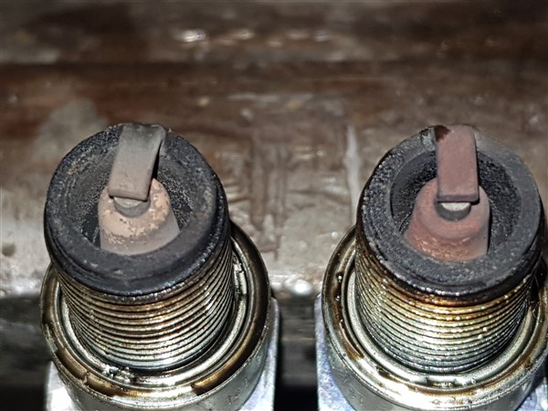

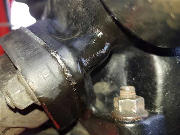

nachdem ich jetzt die ersten 600 km zurückgelegt habe, mittlerweile auch bis zum roten Bereich drehe, mal ein Kerzenbild. Ist nach 100km gestern entstanden. Mixverkehr und immer wieder mal ausgedreht. Vorm ausmachen hatte ich kurzzeitig Vollgas. Alles original, nur die Düsen sind 220er statt 240er. Die linke Kerze ist etwas heller.
Das einzige Problem ist. wo kommt das Öl her? Dachte erst, das es der krümmer rausdrückt, da es bis an die Bugverkleidung gespritzt hat. Den Deckel vom YPVS hatte ich ab, da ist alles trocken. Kann es vielleicht ziwschen Kopf und Verstellung rauskommen? Dichtsatz ist neu.

Sowas kann durchaus im kalten Zustand im Choke-Betrieb kurz rausgedrückt werden. Und durch das Öl bleibt es halt lange feucht.
Sind die PV undicht, dann sifft das richtig fies raus.
Also nicht so schlimm bei dir. Etwas undicht ist das da bei der Auspuffhalterung bzw. Abdichtung der RD.
