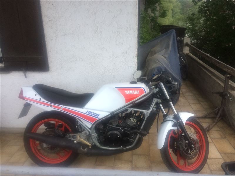

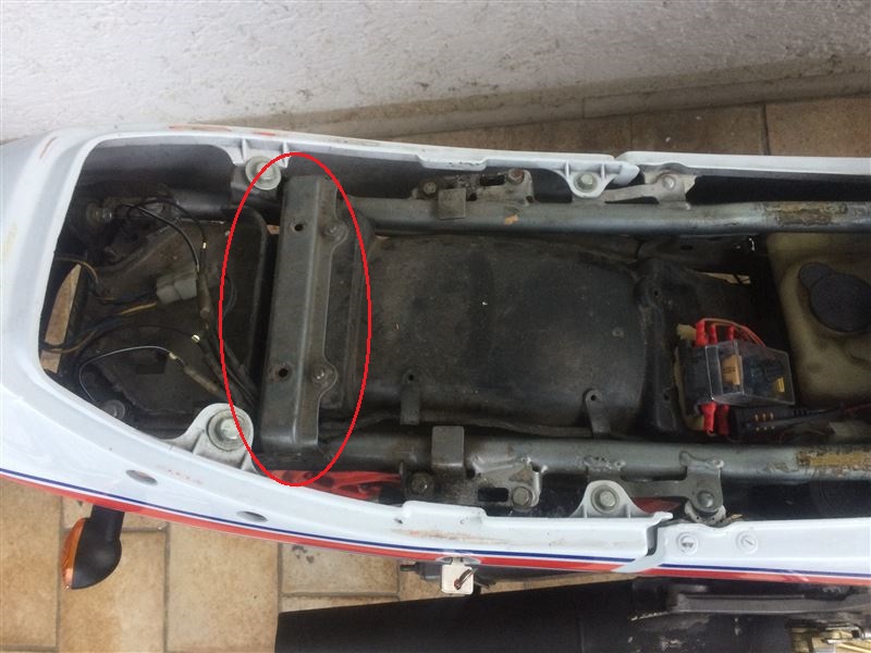

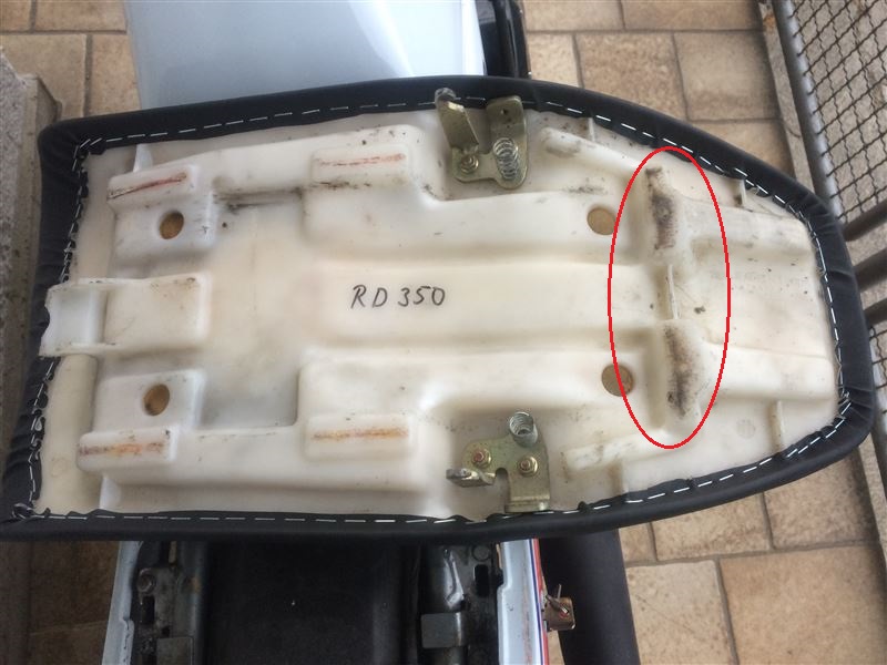

Leider steht die Sitzbank an den in den Bildern markierten Stellen zu früh auf und lässt sich nur auf einer Seite in die Verriegelung drücken. Außerdem steht sie hinten an der Verkleidung ca. 1cm über, also man kann unter die Sitzbank reinsehen...
Gabs da Unterschiede bei den 31K? Kann es sein, dass mein 85er Model schon die 1WW Bank bekommen hat und die anders ist?

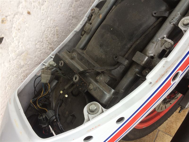

War gerade nochmal schauen. Meine Sitzbank sieht auch so aus.
Was ist denn da an der Querstrebe mit den zwei Muttern verschraubt?
Eventuell steht die da an?
MartinP hat geschrieben:Außerdem steht sie hinten an der Verkleidung ca. 1cm über, also man kann unter die Sitzbank reinsehen...
Unter den hinteren Laschen der Heckverhleidung sitzen normalerweise noch die Metallwinkel an denen der Haltegriff festgeschraubt wird. Dadurch kommt die Verkleidung ein paar Millimeter höher.

Das größte Problem ist, dass ich links die Verriegelung nicht zu bekomme (Also den haken ins Schloss), weil die Sitzbank auf den markierten Stellen schon so stark spannt.
Ich würde eher sagen, dass dein Heckrahmen nicht passt. Den scheint jemand umgewerkelt zu haben. Sieh dir mal auf der rechten Seite die Verkleidungshalter an. Das sind doch keine originalen Schweißnähte. Und warum ist der Rahmen an der Stelle angesilbert?
Es gibt für die 31K nur eine Sitzbank. Bei der 1WW fällt der Tank hinten steiler ab. Entsprechend auch dieser Teil der Sitzbank.

Leg die Kabel mal unter dem Heckrahmen durch und schraub die Muttern ab. Was hängt da eigentlich dran?
Und was ist mit dem schwarzen Blechstreifen? Ist der für den Höcker?
Gruß Matthias

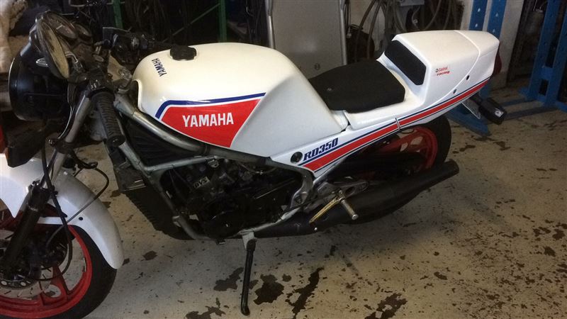

Ich habe mal schnell ein Foto gemacht. Leider mit Blitzlicht in der Garage. Kommt bei dem schwarzen Rahmen nicht so prall.
Achte mal drauf, wie der rechte Verkleidungshalter angebracht ist. Nämlich so wie der Linke.

Hab jetzt mal die Verriegelungen zerlegt, gereinigt und korrekt montiert. (Da waren paar Unterlegscheiben zwischen Rahmen und dem Bauteil..)
jetzt rastet sie auch ein. Allerdinga steht sie hinten ca 1.5cm über. Mal schauen ob ich da das Heck noch etwas höher bekomme ;)
