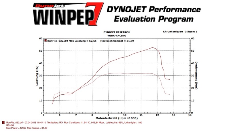

schau mal hier die letzte Messung einer luftgekühlten RD250.
Ohne Auslaßsteuerung und ohne programmierbare Zündung.
Konstanter Zündwinkel von unten bis oben.
Alles Blödsinn mit dem modernen Zeuchs... :lol:
Gruss Willi

Leistung wird das bei der angepeilten Literleistung wenig bringen, jedoch erhoffe ich mir damit eine vollere Drehmomentkurve und wichtiger noch thermische Stabilität, denn das ist wichtig bei diesem Motor.
Ich peile ca. 35-38 PS an, bei 8000-8500 Umdregungen, bei unter 90Kg Fahrzeuggewicht.
Bezüglich der Bonner Kurve. Ich bin da recht skeptisch, das Motorrad ist nicht zuverlässig (aus welchen Gründen auch immer) und bei einem Leistungsplus von 20 PS zum Tobi und Ole müsste das Teil auf der Geraden erheblich besser gehen. Von daher kann ich diese 50 PS nicht für voll nehmen. Hatte auch schon eines seiner Machwerke zur Reparatur.

Die Leistung ging mit einer anderen Vergaserbestückung noch weiter rauf, so das am Ende die Kupplung nicht mehr wollte.
Die Hinterradleistung stand da bei 56PS. Ich habe noch keinen stärkeren luftgekühlten Motor erlebt.
Der Prüfstandsbetreiber meinte noch süffisant, soviel Leistung haben noch nicht mal die Renner auf den Salzseen in den USA.
Standfestigkeit ist meiner Meinung nach leichter zu erzielen als diese Leistung. :lol:
Gruss Willi
