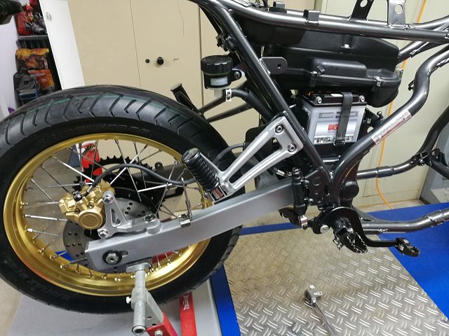

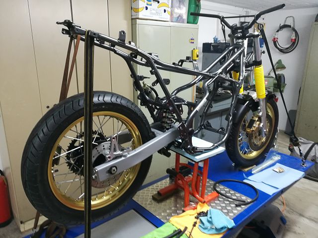

wie ich bei meiner Vorstellung geschrieben habe bin ich gerade dabei eine TDR 250 original neu aufzubauen. Habe das Motorrad vor 6 Monaten gekauft und bin es noch ein wenig gefahren. Es ist ein Deutsches Modell Baujahr 1990.
Einige Teile könnten jetzt gestrahlt und lackiert werden. Aber die richtigen Farbcodes rauszufinden ist nicht so einfach.
Bei der Verkleidung ist es klar Yamaha black.
Für den Rahmen habe ich im Französischen 2-Takt Forum diesen Farbcode gefunden:
Alle Schwarze und Blauen ab der Rahmennummer 3CK-000101 bis 3CK-006100
Midnight Gray, abkürzung MNG, code 001R:
kann mir das jemand hier bestätigen?
Bei der Schwingenfarbe habe ich keine Ahnung. Auch für die Radnaben Lampenhalter usw habe ich keine Infos gefunden. Einige von euch haben ja schon ne TDR restauriert und können mir vielleicht weiter helfen.

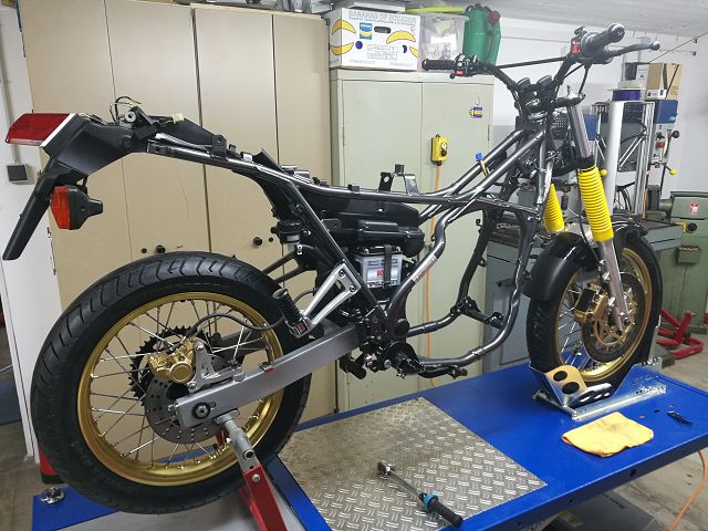

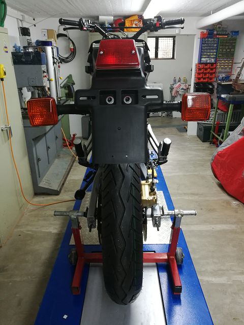

Und hier noch auf Wunsch bei meiner Vorstellung noch ein paar Bilder.
So sieht sie jetzt aus.

So sah sie vor 6 Moanten aus.

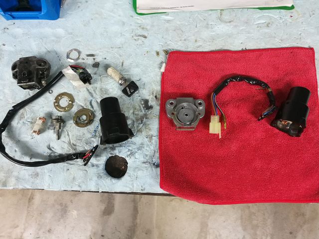

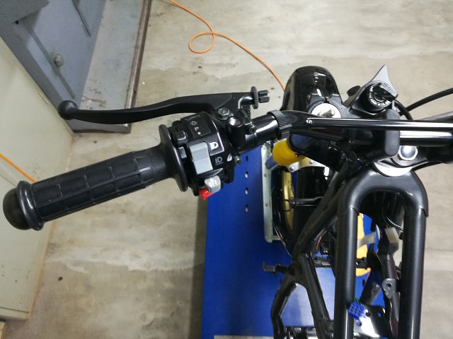

TREKKER
Beiträge: 25
Registriert: Mi 20. Dez 2017, 19:32
Beitrag von TREKKER »

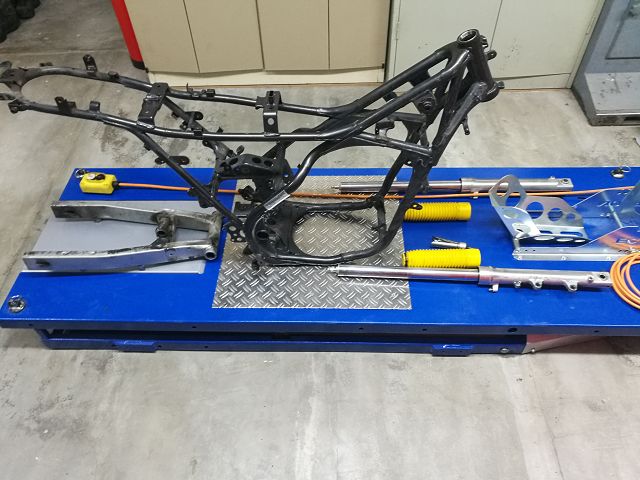

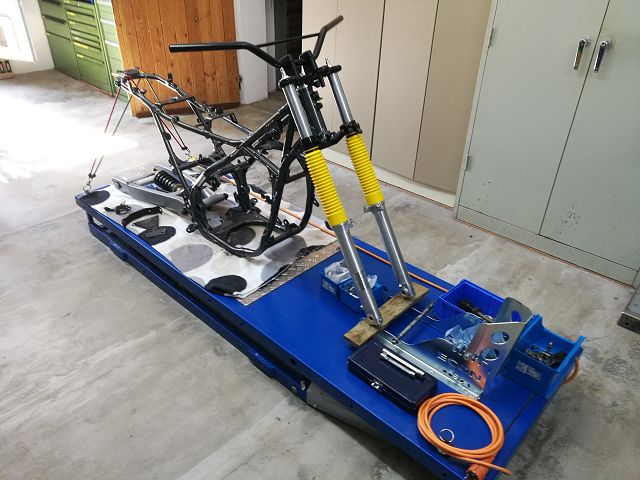

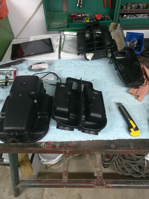

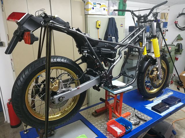

Winterzeit
TREKKER
Beiträge: 25

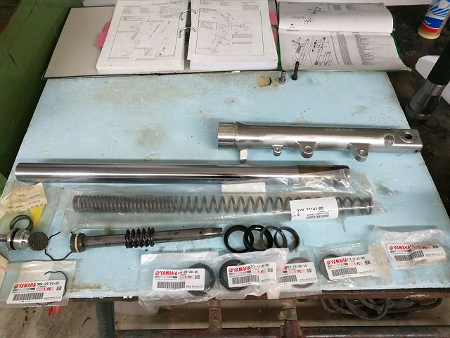

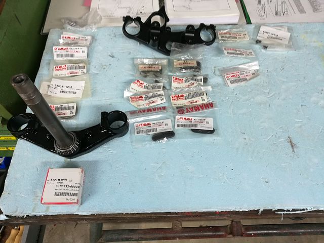

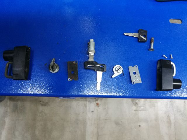

und weiter
TREKKER
Beiträge: 25
und weiter
TREKKER
Beiträge: 25
und weiter
TREKKER
Beiträge: 25
und weiter
TREKKER
Beiträge: 25
und weiter
TREKKER
Beiträge: 25

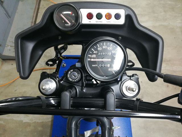

So, das wars bis jetzt. Im moment bin ich am Motor dran.

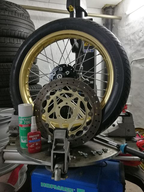

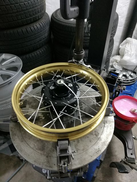

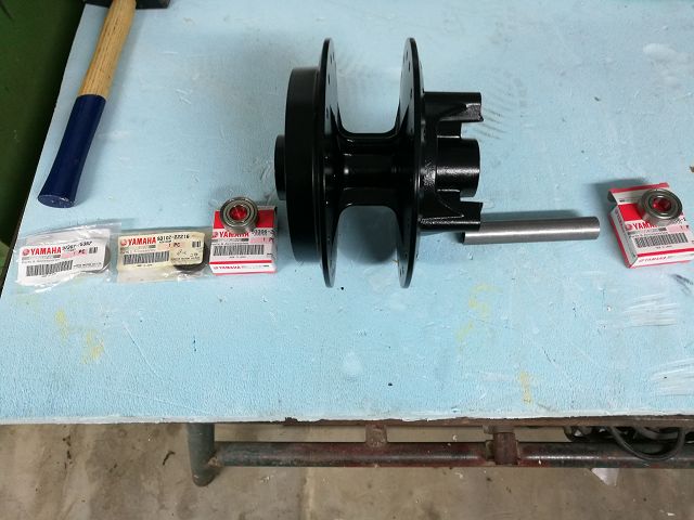

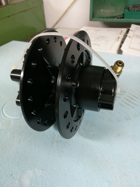

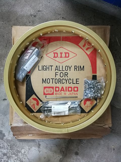

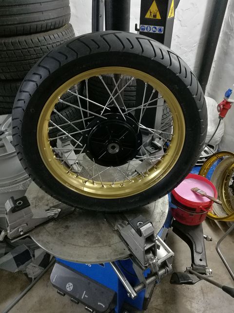

Thema Räder: Hast du Speichen und Felge neu?
Wie viel bitte hast du dafür Löhnen müssen?
Naben sind aber aufgearbeitet, oder?
Grüsse, w.
Zuletzt geändert von webster8 am Mi 12. Dez 2018, 21:16, insgesamt 1-mal geändert.
Neu eingespeicht?
Respekt.
G

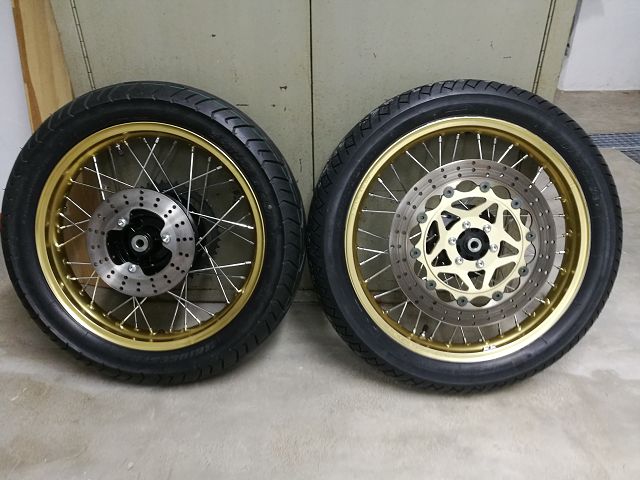

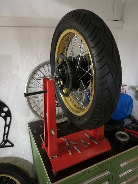

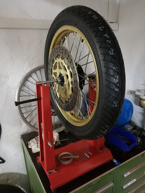

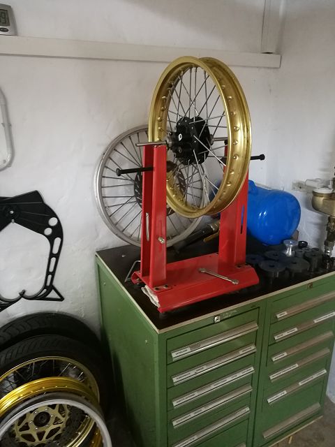

TREKKER
Beiträge: 25

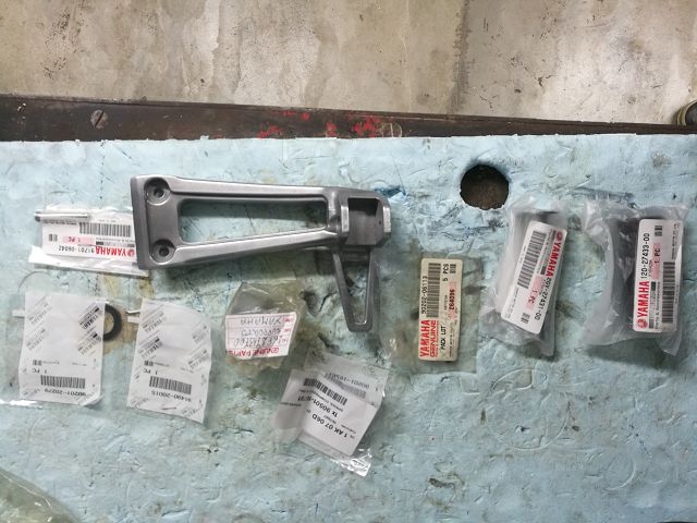

Danke für das Lob. Der Weg ist das Ziel :-)
Ich habe viele Teile durch die ganze Welt zusammengekauft. Preislich sogar oft unter den ehemaligen Listenpreisen. Das meiste aber bei CMSNL aus den Niederlanden.
Zu den Felgen:
Die hintere Felge ist neu und aus Griechenland gekommen. (Yamaha Listenpreis )Die Vordere ist gebraucht aber in einem sehr guten Zustand. Die Speichen wurden von WWS neu angefertigt. Chromiert wie die originalen Speichen. Die Nabe hinten ist gestrahlt und neu lackiert. Die Lagersitze waren alle noch in den Toleranzen. Die vordere auf dem Foto ist auch aufgearbeitet. Habe aber kurz danach eine neue bei Ebay ergattert. Für 40 Euro :-) Deshalb ist jetzt noch eine über. Wollte die originalen Felgen erst neu Eloxieren lassen. Aber leider niemanden in D oder F gefunden der das machen wollte. Eine ist schon enteloxiert und Poliert.

Sach mal, würdest du/ könntest du die vordere Felge nochmal machen?
Ich würde gerne den 18Zöller gegen einen 17Zöller tauschen...
Hast du da Teile über bzw. hast du ein Tip, woher bekommen?

Hi Joe,
ich kann dir Ulrich Walter von Walmotec empfehlen, bei dem hab ich meine machen lassen.
http://forum.rd350lc.de/download.php?id=11611
Kann dir aber nicht sagen ob er die auch in gold-eloxiert anbietet.
Mehr gerne per PN.
Gruß Matthias

Sorry Joe, aber ich habe schon genug um die Ohren im moment. 2 Naben sind zwar noch da, aber nach der Restaurierung sollen daraus 2 Räder mit 17 Zoll Excel Felgen werden. Plug and Play sozusagen ;-)
Hier eine kleine Auflistung wo ich die Teile herbekommen habe:
Ebay weltweit,
Ebay Kleinanzeigen
Cmsnl
www.cmsnl.com
leboncoin.fr (Ebay Kleinanzeigen pendant in Frankreich. Motorenteile meistens von der 240iger)
www.leboncoin.fr
car.gr (Ebay Kleinanzeigen pendant in Griechenland)
www.car.g
Jauce (Bietet für Kunden bei Yahoo Japan Auktionen mit, und versendet die Artikel dann an den Kunden weltweit. Aber immer die Bearbeitungs, Transport und Zoll Gebühren im Auge behalten)
www.jauce.com
