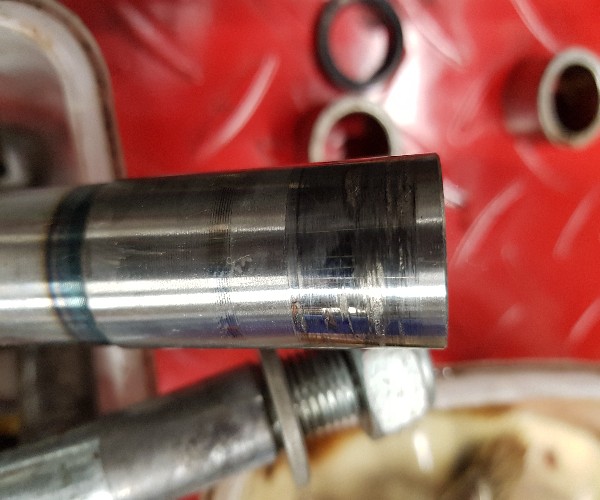

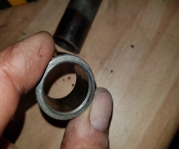

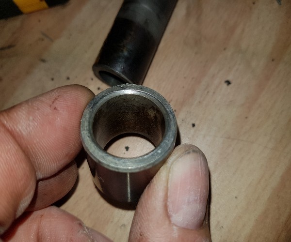

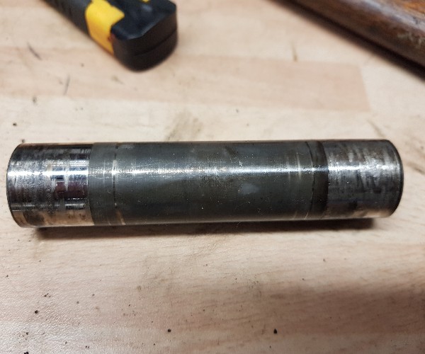

so langsam glaube ich, mein Griff war einer ins Klo. Nachdem ich ja im Motor Teile unbekannter Herkunft gefunden habe, habe ich mich jetzt mal an die Hinterradaufhängung gemacht. Die Buchsen für die L-Hebel habe ich bei Horst Meise bestellt. Nachdem ich heute mal alle Hebel richtig gereinigt habe, ja da sind nun eigentlich alle Buchsen und Achsen schrott. Alle gefressen oder gerostet. Sie haben zwar nur minimales Spiel, aber macht wohl keine Sinn, die weider einzubauen.
Nun suche ich alle Buchsen, und die L-Hebel.
Wo kriege ich di Sachen zu einem akzeptabelen Preis her? Oder hat jemand noch gute, gebrauchte Teile zu verkaufen?

Naja... Wenn dich das stört dürftest du bei 95% aller RD350 am Markt einen Griff ins Klo machen.
Meine hat ebenfalls Spiel, das macht aber nichts weil die Federbeinumlenkung sowieso immer nur in eine Richtung belastet wird.
Einzige Ausnahme ist wenn du irgendwo in der Gegend herumspringst wo das Hinterrad den Bodenkontakt verliert.
Von daher, dick in Fett einpacken und gelegentlich zerlegen/neu schmieren.
Die Schwingenlagerung ist wiederum was anderes, die sollte Spielfrei sein.
Die hab ich bei meiner komplett neu gemacht und neu ausdistanziert.
Die Laufflächen der Hebel überdrehen lassen und Bronzebuchsen im Innenmaß passend zu den Hebeln und im Außenmaß passend mit den alten Buchsen anfertigen lassen. Ich weiß es nicht mehr genau, aber ich habe glaube ich ca. 5/100 als Passungsspiel angegeben. Das ist bis heute ohne auffälliges Spiel.
Danach noch Schmiernippel anbringen.

Ich wollte grad sagen. Das sieht doch eh noch gut aus. Da hättest du meine L-Hebel sehen sollen. Neue Hebel gibt es bei NK-Racing in England.
Vorteil: Die RD ist hinten höher und fährt sich deutlich besser.
