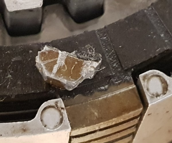

Hab den Motor meiner 31K nun zerlegt. Beim reinigen der Gehäusehälften hab ich diese Teile gefunden. Ich habe mir alle Teile angeschaut, finde aber nix, wo was fehlt.
Der Rest Öl,der noch im Motor war, war so eine graue Pampe. Und da lagen die Bruchstücke drin.

Graue pampe...sind die stücke aus stahl oder alu ?

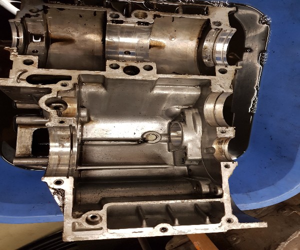

Auf dem 2. Bild beim oberen teil sieht es so aus, als ob da ein Stück Gewinde dran ist.
Auf dem unteren Bild sieht die Bruchstelle aus wie ein Guß mit vielen kleinen Bläschen.
Graue Pampe hört sich nach Öl/Wasser Emulsion an. Schau mal in Richtung Wasserpumpe. Allerdings ist da kein Gewinde.

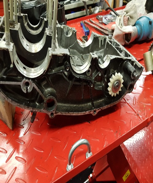

Hast Du die Möglichkeit das Gehäuse mal zu fotografieren?
Scheint schwarz lackiert zu sein, sollte dann aus dem oberen Gehäuse kommen. Schau mal hinter der Kupplung.....Nähe dem Öl-Leitbleich. Dakönnte eine Halterung ausgebrochen sein,da ist auch eine Schraube mit Gewinde.

Die graue Pampe sah eher nach starkem Abrieb aus. War so der letzte Rest und da lagen die Bruchstücke drin.
Vielleicht hat es die Kupplung mal zerrissen? Das eine Stück sieht danach aus.
Da hat aber einer auch vorher mit Dichtpampe rumgeschmiert.... :shock: :shock: .

Woran erkenne ich, das die KW-Lager hinüber sind? Woran kann man das festmachen.
Wollte mal ein Video hochladen von den Lagern, geht aber leider nicht.
Die äußeren zu machen ist kein Thema, aber die innenren...
