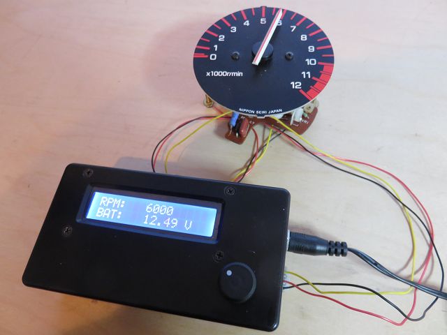

Ich werd mal das ganze in eine Box bauen, was es kosten wird kann ich noch nicht so genau sagen.
Steckt schon ein bisschen Arbeit drin, weil sowas auch nicht immer auf anhieb funktioniert.
Da tauchen immer Probleme auf an die man nie Gedacht hätte.
Das Gehäuse nervt mich immer bei solchen Elektronik Sachen.
Könnte das Gehäuse mit dem 3D Drucker machen sieht aber nicht so gut aus.

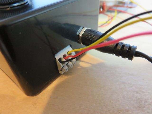

Und das mit den Bananensteckern werd ich auch so machen, aber mit drei Buchsen, GND, 12V, Signal.
Dann kann man das ganze auch ohne Steckernetzteil betreiben über die Batterie, eine DC Buchse für ein Steckernetzteil werd ich natürlich auch verbauen.
Einen Schalter für Einzylinder, und Zweizylindermotoren kommt auch rein.
Vielleicht gibt es ja noch Anregungen von euch.

So, hab das Teil soweit fertig.
Möchte noch ein paar passende Kabel dazu machen, also mit passenden Steckern, das keiner in Versuchung gerät irgendwas falsch anzuklemmen, bzw. gezwungen wird die CDI abzustecken.
Es gibt glaub ich drei verschiedene Stecker Versionen bei der 350er.
CDI Bezeichnung:
1UA, 4CE : gleich? Rund oder Flachstecker
1YH : normaler Rundstecker , 1pol
29K : Stecker hab ich, 4pol
51L : normaler Rundstecker , 1pol
47X: Stecker hab ich, 9pol
Der Gerät kann mit Steckernetzteil, oder an der Motoratbatterie betrieben werden.
Der Ausgangsstrom vom Signal beträgt 2mA bei 160V, also sehr Hochohmig, trotzdem die Buchse nicht mit der Zunge ablecken.
Wenn ich mir den ganzen aufwand anschaue, die Kosten sind es nicht mal, aber die Zeit die sowas kostet, würde ich sagen das Ding ist unbezahlbar.
Ich könnte ja den Tester Verleihen, so ein Gerät braucht man ja nicht ständig wie ein Ratschenkasten.
Aber keine Leute mit Herzschrittmacher, Blinde, einarmige, inkontinente, Rechtsanwälte…
Nehm auch gerne Bier entgengen.
Michael
