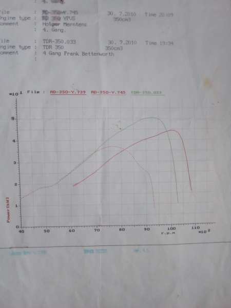

Hollis Messung auf MBs Prüfstand war doch in Lichtenberg. Da kommt das mit dem Luftdruck schon hin. Liegt an die 600m hoch.
Stulle
Bild[/align]
Ja genau Stulle...das war in Lichtenberg. Ich weiß noch genau, was Marco mir in mein wohl sichtlich stark enttäuschtes G´sicht sagte: Holli.......mit dem Pott hält der Motor ewig....wobei er grinste :wink: .
Als ich dann wieder zu Hause war, machte ich später rein aus Verzweiflung den JL Pott von der 1WW auf den Umbau. Das waren dann die 26PS mehr und die erste Fahrt werde ich nie vergessen. Da gabs nur am Lenker festkrallen und bloß nicht den ersten Gang voll beschleunigen.
Ich fahre jetzt aber den Standard JL Pott auf dem Umbau,der 0,5L mehr Volumen hat und nicht mehr bis 12.700 dreht (digital am Zündkabel abgenommen). Er peakt wesentlich früher und motorschonender. Auch ist die sogenante midrange ausgeprägter.....wie beim TDR 250 Auspuff.
Also früher mehr Power und obenrum dafür eher den Korken im Hintern. Ist mir auch lieber so.
Nix gegen den 1WW Pott,aber der hat nix zu bieten. Das hatte mir damals schon der Macro bestätigt.....er sprach da nur von Müll. Ich kanns bestätigen. Optisch gut und schön aber was Leistung ,Gewicht und Thema Kolbenkiller angeht,nicht der Hit. Ok.....er hat nen schönen Klang.

Der Motor deiner nackten Touren RD @Rüdi, entspricht meinem Motor aus dem 2. ,grauen Umbau. Also ohne 2mm Spacer unter den Zylindern. Allerdings dazu die JL und die 30er TMX, Lima original aber neu gekauft und per ovalen Löchern nach rechts verdreht. Zylinder maßvoll bearbeitet, Gehäusevolumen allerdings bearbeitet ( Hilfestellung Bönsch). Eventuell passt der 1WW Pott (war der gemachte vom Stefan) dann absolut nicht mehr.
Der Leistungstest unten vom 1. Umbau ist als Ergebnis auf dem gleichen Prüfstand entstanden, den ich immer buche (steht jetzt bei KTM) . Motor allerdings mit 2mm Spacer unter den Zylindern, dazu halt hohe Steuerzeiten mit ca. 211° Auslaß (bescheuert!!) , ca.144° Üströmer und VA33.
Messung ist eine Hinterradleistung, als Verlust hatten wir etwas über 7 PS.
Auspuff original 1WW, völlig unbearbeitet. Ein herrlicher Motor ,der sich mit deinen Leistungs- und Fahrdaten deckt (bei 9000 schalten) . Zeigt auch die Kurve. Power aus dem Standgas,ein kurzes Murren unter 4000, was von der 4mm her stammt....haben wir alle. Danach zieht der Motor durch,mit viel Kraft ....so wie man es von der der RD nicht kennt. Der Motor hält so ewig. Verbrauch ab ca. 5 bis 7L. Ein echter Tourenesel. War mir aber im Leistungs-Ergebnis zu brav und mit der JL lief der Motor nicht.

Hier einmal vom 2. bis 6. Gang durchgeschaltet.
Gruss Willi

Interessantes Diagramm, dann ist das mit den Gängen ja ersichtlich.
