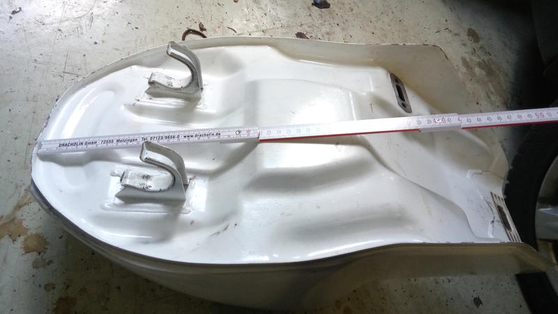

Ich glaube nicht, dass das ohne größere Änderungen passt (sofern es sich um einen 2MA/1KT Tank handelt.
Die Laschen für die Tankaufnahme stehen bei der TZR weiter auseinander, und die tankaufnahmegummis sind tiefer im Rahmen als bei der RD.
Der Tank würde abstehen.
Der TZR Tank ist unten abgeflacht, RD hat nen Tunnel.
Schau Dir einfach mal die Bilder an (quick and dirty Aufnahmen, weil es in der Garage arschkalt ist :( )
Gruß Werner
