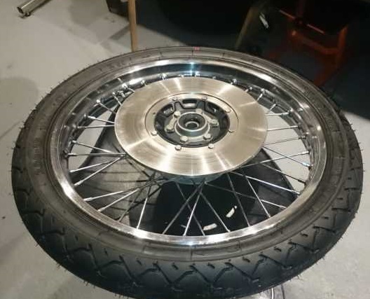

So, es ging etwas voran.
Ich habe nun die K65 Reifen bestellt und nachdem ich die Speichen an der VA zentriert hatte diesen auch aufgezogen, dazu habe die Bremsscheibenaufnahme und Bremsscheibe auch wieder montiert.
Am Hinterrad musste ich eigentlich nichts nacharbeiten, die Speichen waren soweit ok und daher waren hier keine neuen nötig.
Nachdem ich den Reifen montiert hatte, kam unterm dem Felgenband eine nette Rostkruste zum Vorschein. Diese habe ich mit der Drahtbürste vor- und mit Fertan nachbearbeitet.

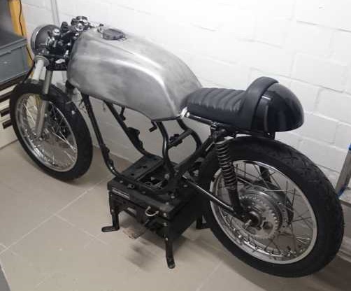

So könnte das KRAD aussehen... :twisted:
Gefällt mir irgendwie. Ich mache dann mal weiter.
Beitrag von manicmecanic »
Gute arbeit aber tank und höcker sind nix für mich...vorne viel zu fett vor allem zu hoch und der höcker hat ne andere linie...aber das ist ja optik
Gruß Richard
Locke#63
Beiträge: 37
Registriert: Fr 29. Nov 2013, 15:13
Wohnort: Blomberg
Beitrag von Locke#63 »
Moin Richard, ich arbeite da momentan noch dran. Da ich keine Teile (Tank und Höcker) selbst baue, muss ich mit Kompromissen arbeiten. Wg der Linie hast Du natürlich Recht. Etwas tiefer möchte den vorn nocht setzen.
In der Tat könnte der Höcker etwas breiter sein, damit dieser über den Rahmen passt.
Die Alternative wäre aber gleich 15cm länger und würde nicht zu dem langem Tank passen.
Wie gesagt,war nicht kritisch gemeint...nur persönlicher geschmack...was den rest betrifft...nur weiter so
