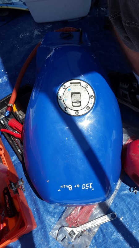

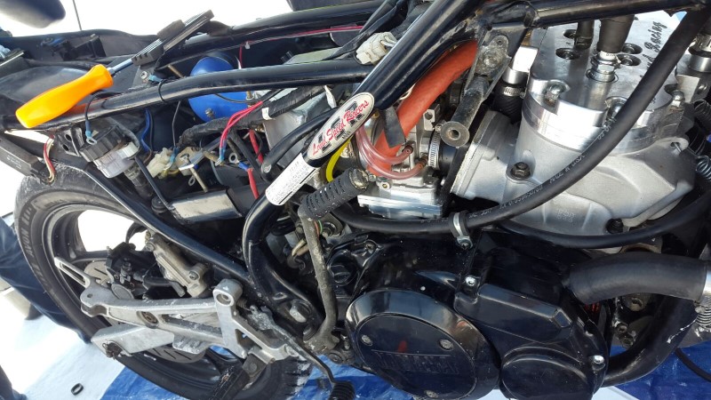

Hallo zusammen,
ein Freund von mir ist zur Zeit bei der Speedweek in Bonneville und hat mir ein paar Bilder einer RD geschickt. Angeblich soll sie 138 PS am Rad drücken...mehr Infos habe ich leider nicht.
Gruss Leo

Was ist das für eine Apperatur an der linke Seite?
Helmut
Ein Turbolader Helmut. Bei dir sagt man: Ei saache mol...isch der etwa uffgelade? Isch des a Turbo? Wo hascht des kaaft? :wink:
Mit dem originalen Kühler sollte das eine 10 Sekunden RD sein.

Holliheitzer hat geschrieben: Mit dem originalen Kühler sollte das eine 10 Sekunden RD sein.
Und der rechte Seitendeckel sieht nach dem originalen Motorgehäuse aus. Ob das hält?
Wäre gut zu wissen, was man alles modifiziert hat. Die originale Kupplung sollte das auch nicht mit machen. Das Gehäuse macht das auch nur kurz mit.

Der Motor läuft mit Methanol und 15 psi Ladedruck.
Aktuell ohne Ladeluftkühler und mit Vergaser nach dem Lader, was aus meiner Sicht erheblich mehr Aufwand ist als eine Einspritzung.
Das Ansaugsystem und die Vergaser müssen druckdicht sein und eine Benzinpumpe braucht man auch.
