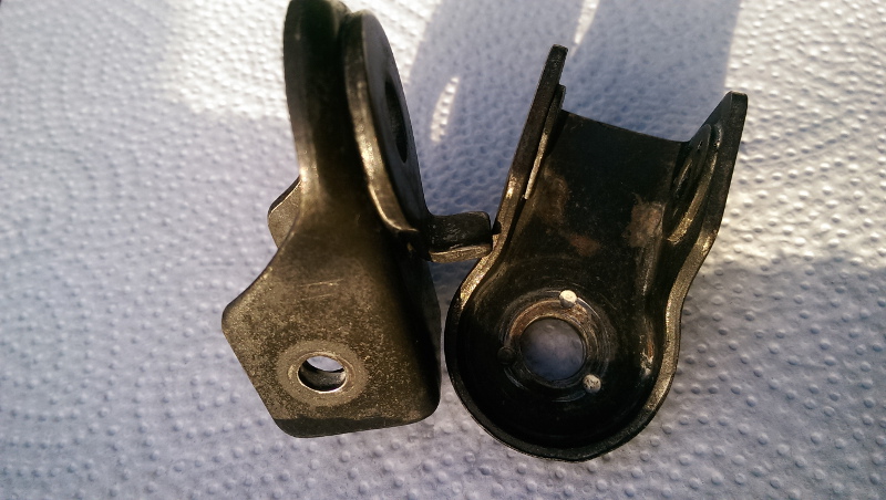

Tag zusammen,
welche Lackfarbe oder welche Art von Beschichtung haben bei 4L0/4L1 z.B. die hinteren Fussrastenhalter, vorderen Blinkerhalter u.w.?
Hat die schon mal jemand von Euch originalgetreu nachlackiert??
Schwarz sind sie ja nicht, sondern undefinierbar dunkelbraungrüngrauschwarz metallic.
Ist das original? Ich hab das an zwei verschiedenen meiner RDs so gesehen,
und eine ähnliche Farbgebung hatten auch die Auspuffe meiner ersten RD350LC Bj. 81, gekauft 1989.
Ich kenne leider kaum andere RDs aus dem echten Leben, und wenn dann hatte es schon jeder normalschwarz nachlackiert.
(Versteht sich von selbst: den ganzen RD-Leitfaden von Heiner J. aus nippon-classic.de hab ich gelesen und finde dazu aber nichts).
Bedankt

Moin,
die sachen sind grün chromatiert (verzinkt)... ich suche auch noch jemand der das macht...
Peter

die ham damals die verzinkte oberfläche oliv chromatiert (passiviert) mit einer Chrom- VI Dickschichtpassivierung.
Chrom- VI ist mitlerweile in der EU verboten, weil Krebseregend.
Es gibt aber neue Verfahren:
http://galvano-weis.com/verzinken-olive.html
In nicht EU Staaten, soll es noch Firmen geben die das noch mit Chrom-VI machen.

Hmmm ... hier im Prospekt ist es schön erklärt.
http://oftech.de/uploads/media/Prospekt_03.pdf
Geht mit Schwarzchromatiert (Auspuff 4Lx und 31k), Gelbchromatiert (diverse Schrauben) oder Olivchromatiert (Fussrasten, Schrauben und andere Metallteile). Dazu gibt es noch Blauchromatiert (soweit ich weiss sind das die silbrig-gänzenden Schrauben)
Wäre noch die Frage nach den Kosten.
