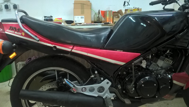

Bitte sehr, anbei ein Foto der Seitenansicht.
Mit ratlosen Grüßen,
Alexander

Hallo Alex,
die Ratlosigkeit greift um sich. In der Linienführung ist alles stimmig. Das sieht bei mir auch nicht anders aus. Siehe mein Beitrag "Roll out". Ich glaube, ohne zwei 31K's direkt nebeneinander zu stellen, wird es langsam schwierig.
Gruß, Gunter

Das stimmt schon, aber wenn ich meine Fotos mit deinen vergleiche, dann ist das Spaltmaß zwischen Tank und Verkleidung kleiner. Außerdem wirkt der Übergang von Tank zu Sitzbank stimmiger.
Ob am Ende des Tages irgendetwas mit meinem Heckrahmen nicht passt?
