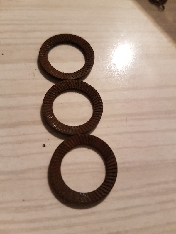

So hab's ausprobiert.
Meine Mischung sah etwas anders aus als die in dem Video aber hat trotzdem gut reagiert.
Bei dem mischungsverhältnis werde ich noch bisschen ausprobieren
Habe jetzt 3 unterlegscheiben genommen, in Salzwasser gelegt und danach an die Luft gelegt.
Alle waren mit Rost bedeckt die ich mit der drahtbürste sauber gemacht habe.
Dann habe ich eine Scheibe so gelassen, eine verzinkt und die 3te habe ich nach dem verzinken mit einer feinen drahtbürste abgebürstet.
Nach dem verzinken haben die Teile eine matt graue Schicht. Ich wollte wissen ob man diese runter Bürsten kann ohne den korrosionsschutz zu verlieren.

Beitrag von maddin250ha »
Hier mal die Scheiben. Einmal mit Rost und einmal verzinkt

Das ist nun das Ergebnis nach 3 Tagen
Wie man hoffentlich erkennen kann ist das ganz rechts mehr korrodiert als die anderen beiden.
Ein Beweis dafür das es schonmal ein bisschen funktioniert hat.
Die verzinkten Teile weisen auch Rost auf was ich mal auf die nicht richtige Mischung Schiebe.
