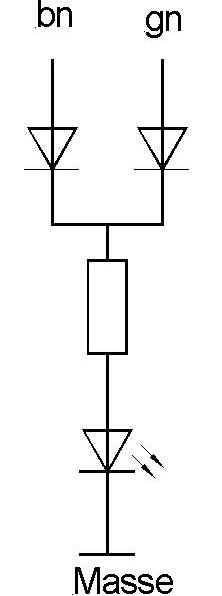

Blausi hat geschrieben:Andere Sache,
ich habe vorne ein grünes und braunes Blinkerkabel die zur Kontrolleuchte gehen, da möchte ich jetzt eine LED-Kontrolleuchte anschließen.
Die LED hat ja nur eine Durchgangsrichtung vom Stromfluß her, wie schließe ich die jetzt da vorne an, das die LED für beide Blinker/links-rechts arbeitet ????
Da brauchst du noch zwei Dioden und ein Massekabel.
Und je nach Kontroll-LED auch noch einen Vorwiderstand (Falls die LED für 12V ausgelegt ist kannst du den aber vergessen)
So müsste das gehen:
Gruß Werner

Ich habe die Original-Kontrollleuchten gegen LEDs getauscht.
Fernlicht und Öl-Leuchte LED funktioniert. Neutral auch.
Also insgesamt pro Blinker/Kabel eine LED und das Ganze auf Masse legen ??
Oder wie wird das geschaltet ?

Oh,ich hab jetzt eben erst dein Bild gesehen, sehr gut ! Das müßte klappen.
Danke dir......

LED technisch funzt alles.........Danke.....

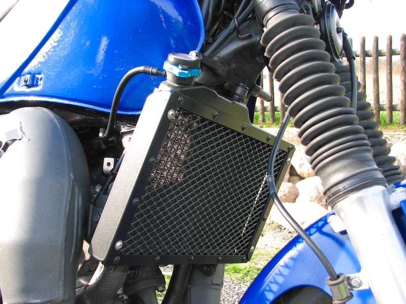

Danke Jungs....... vielen Dank für eure kräftige Mithilfe !! Ohne diese wäre es nix geworden.
Möppi ist fertig.........
Hat schon ein paar Hundert Km Testlauf hinter sich. Motor läuft sehr geschmeidig und willig.
Sehr gut fahrbar zwischen 5000 - 7500 U/min.........
Habe die Majesty-Pumpe mit Original-Sattel verbaut + Stahlflex, das ist für mich die beste Lösung. Gut aufbaubarer Druckpunkt, und nicht zu hart.
Auspuff komplett beschichtet, Eigenbau- Gitter vor Kühler.
Motor/Zylinder usw. bis auf Schaltung komplett überholt.
Ein paar Umbauten..........
