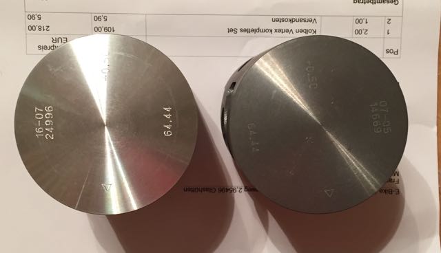

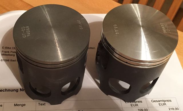

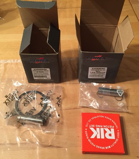

Wollte meiner YPVSe was Gutes tun und habe mir die teuren Vertex Kolben gönnen. Jetzt bekomme ich zwei Kolben in unterschiedlicher Verpackung, unterschiedlicher Farbe und einem Gewichtsunterschied von 3 Gramm. Würdet Ihr die einbauen?

Also wegen den 3 gramm...ich hatte schon einige rd kolben auf der waage mit deutlich mehr unterschied...waren alles originale aus dem stimmgabelkarton...

[font=Comic Sans MS]Verpackung, Farbe und Gewichtsunterschied wird an unterschiedlichen Herstellungsdatum liegen.
3 Gramm Unterschied ist wie nichts, bei den Fertigungstoleranzen der Kolben.
Selbst bei den Durchmessern kann es kleine Toleranzen geben.

Sind echt Kolben aus der alten und eben neuer Fertigung. Ich habe beide Versionen verbaut und die Motoren laufen prima damit. Ist nur ne optische Sache, beide Versionen sind/waren immer maßhaltig exakt.
Nimm innen im Kolben die 3gr weg wenn du möchtest....wenn dich das beruhigt. Da man ja nie die Pleuel auswiegt, kann es so oder so sein.
