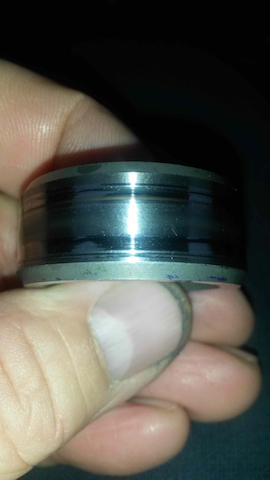

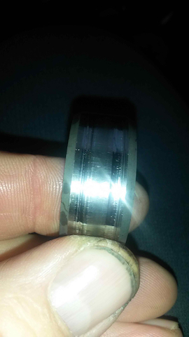

Es gibt Neues........
Wer von euch hat noch zufällig einen intakten Simmering Innenring, von der Kw. rechte Seite liegen ?
Die Dichtlippen des Kw-Siris haben sich bei dem Innenring eingearbeitet. Deswegen zieht er sich sehr wahrscheinlich auch das Getriebeöl rein, trotz neuem Kw-Siri.
Laut Yamaha Original Ersatzteil Unterlagen gibt es den Ring gar nicht, deswegen habe ich auch keine Teile-Nr..........
Ich meine den Innenring, man sieht nur die Flanke. Wie auf dem Bild zu sehen zwischen Kw und Siri.
Horrido......

Den gibt es noch: müsste die Nummer 90560-25259 haben.
Kuck dir mal die Explosionszeichnung der Kupplung auf den Yamaha Ersatzteillisten an.
Yamaha ETL
Kostet bei den üblichen Verdächtigen ca. 25 EUR
Gruß Werner

Klasse,wwild ! Danke dir.....
Da haben die Jungs wohl ein bisschen die Motorbaugruppen durcheinander gewürfelt.......
Doofe Frage @Blausi.....hat du den richtigen Simmi drauf?
Auf meinen Fotos sieht der anders aus.
Blausi
Beiträge: 84
Registriert: Sa 27. Feb 2016, 21:52
Wohnort: das Land zwischen den Meeren....
Beitrag von Blausi »
Also meiner hat nur eine einzige Dichtlippe in der Mitte des Simis......
Hat deiner Zwei, oder sieht das nur so aus ?
Teile Nr. 9310 3351 4900
Freundliche Grüße Carsten
Yamaha hat immer 2 Dichtlippen innen....meine ich. Hab jetzt keinen da.
Blödsinn......aussen klar die eine Wulst, die ja auch im Gehäuse als Nut da ist.
Innen haben die 2....habe ich dich falsch verstanden.
Aber hat dein Simmi denn auch die Abstandsblöcke zum Lager hin? Ich kann das auf dem Foto nicht genau erkennen.
Blausi
Beiträge: 84
Hat er.......
