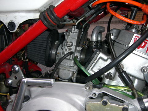

Hallo zusammen,
hat jemand eine Ahnung wie und was das Bauteil mit den Luftschläuchen steuert? Wenn man in den Schlauch Bläst, kommt Luft aus der Hauptdüse.
Wenn man 12 Volt an das Bauteil legt schnarrt es wie eine Membranpumpe.
Anfetten? Abmagern?
Gruß Arne
RG 250 Gamma VM28
RG 250 Gamma VM28
$_57 Kopie.jpg (73.88 KiB) 1719 mal betrachtet

Das ist eine elektrisch gesteuerte Anfettung.

Das Ventil verhindert die Überhitzung bei mittlerer Gasstellung nach schneller Vollgasfahrt. Beim Gas wegnehmen steigt die Temperatur kurzzeitig stark an. Die Anfettung verhindert diese sehr gefährliche Spitzen. Da die Gamma ein TPS (Throttle Position Sensor) hat, kann sie auf diese Situation reagieren.

Bei den ersten Gammas hiess das "SUZUKI EACS"
Electronic Air Control System
Die RG250 Gamma Bj.1983 hatte nie ein TPS System verbaut.
Das Ventil sollte auch nicht schnarren wie eine Membranpumpe, sondern nur klicken wenn Spannung angelegt wird.
Das Signal zum öffnen/schliessen kommt von der CDI.
Gruss Willi

ich habe die Vergaser nun in eine 4l0 eingebaut. Dazu war es notwendig das Ganze genauer zu untersuchen, da das Moped mit den Vergasern und verschlossenen EACS nicht lief.
Die Schläuche sind die "einzige" Belüftung für die Düsenstöcke (oder Mischrohr) und können
nicht einfach verschlossen werden. Ich habe den Schauch zu Testzwecken zum Lenker
gelegt und wollte mit einem "Dampfrad" Testfahrten machen. Da mein Dampfrad aber nicht
gehalten hat, habe ich LLD in den Schlauch gesteckt und mit einer 20ger läuft es schon mal
ganz gut. Allerdings habe ich bei dem Wetter keine Lust auf ausgiebige Testfahrten und daher
kann sich am Setup noch etwas ändern. Bilder findet Ihr auf :
https://eyhoemma.jimdo.com/mopeds/ , da ich mit dem Einfügen gerade nicht klar komme.
