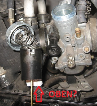

Das ist so nicht wirklich sauber, unten in der Schwimmerkammer wirds noch ärger aussehen. Die Vergaser müssen ganz heraus, die Kolben können derweil am Gaszug hängen blieben. Dann Schwimmerkammern ab, Schwimmer ausbauen, Düsen und Schwimmerventile rausdrehen und den Düsenstock nach oben austreiben und dann alles in den Reiniger einlegen.

Wenn du von oben sprichst ... ist das in meinem Bild so richtig eingezeichnet? Werd´s in den nächsten Tagen mal probieren.
Die Benzinleitung ist immer noch die Originale, wie viele cm sollte die denn haben?
Ölanschluss habe ich schon abgezogen!

Ich meinte es so, wie es im eingebauten Zustand ist. Also Oben ist da, wo der Zug reinführt und Unten, wo die Nadel raussteht.
Wenn das noch die originale Leitung ist, wird die schonmal jemand gekürzt haben. Mir scheinen auch die Schlauchklemmen viel zu dicht beieinander zu liegen. Eventuell hattest du sie irgendwann mal in eine Werkstatt gegeben oder ein Kumpel hat dran geschraubt?
