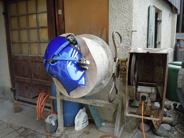

Ich reinige meine Tanks mit den Universalreiniger FUCHS RENOCLEAN 2000, ca. 100ml pro Tank) und mit 250gr Spax Schrauben 4,5x40 auf der Betonmaschine vor, den Vorgang wiederhole ich bis zu dreimal, jenachdem wie stark der Tank verschmutzt ist. Dann spüle ich den Tank mit heißen Wasser und hole die Spax mit einen Stabmagneten wieder heraus.
Dann kippe ich je nach Tankgöße einen 0,2 - 0,4ml Becher mit Zitronensäure (die man auch zur Marmeladenherstellung verwendet, 5Ltr 13€ bei ebay)hinein, fülle mit heißen Wasser Radvoll auf und setzte einen kleinen Tauchsieder in die Tanköffnung ein. Nach ca. 4Std, den Tank auslehren und nochmal mit heißen Wasser spülen und das überflüssige Wasser in den Sicken absaugen und mit dem Heißluftföhn nachtrocken.
Danách mit WD40 konservieren.

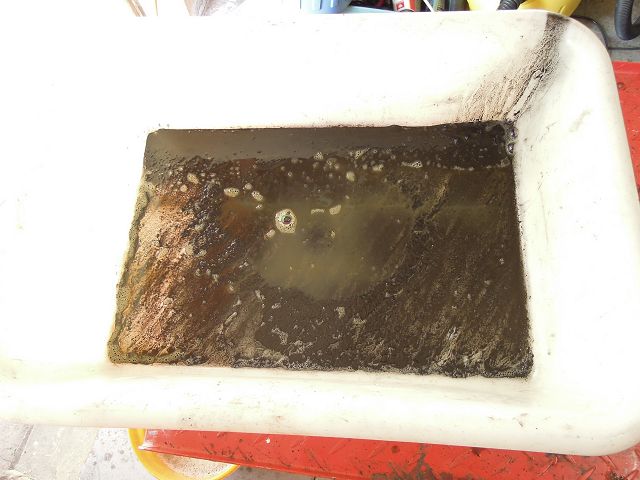

Die zerlegten Kurbelwellen reinige ich auch mit RENOCLEAN 2000 und lege sie in einen Kübel mit heißen Wasser ab. Wenn das letzte Teil gereinigt ist warte ich noch ca. 10 Minuten hole die Teile aus dem Wasser und trockne sie ein wenig ab (den Rest macht die Wärme, die das Bauteil aus den heißen Wasser aufgenommen hat). Dann konserviere ich die Teile mit WD40.
Die jenigen von euch, die von mir schon mal einen Überholte Kurbelwelle bekommen haben, können es bestätigen, sehen immer blitz blank aus.
Die verwendeten Mittel lassen sich, da sie schon sehr verdünnt sind, über die Kanalisation entsorgen.
Ein kleiner Tipp, ich filtere die Schwebstoffe, mit einen Leinentuch heraus, bevor ich es entsorge.
