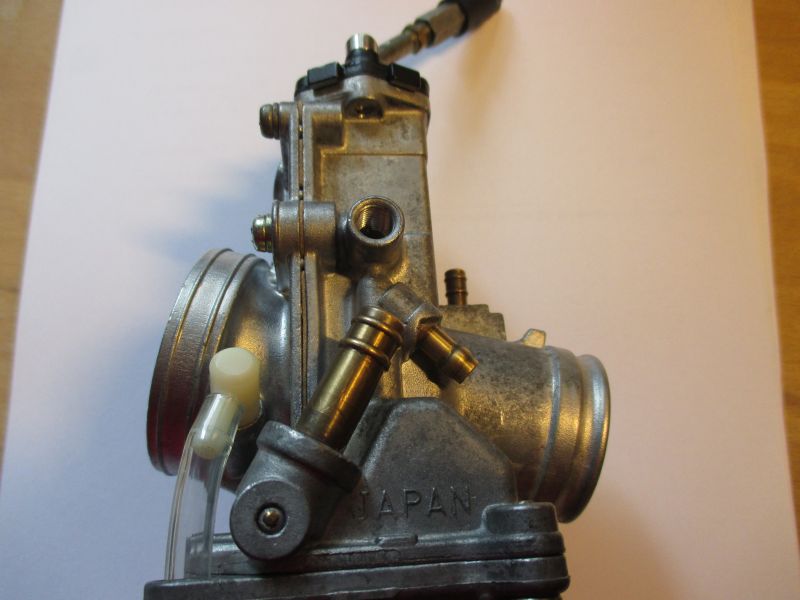

Ich habe hier einen Satz 28iger Mikunis zu liegen.
Bezeichnung LKT02 L8X2. Es sind wie zu sehen Flachschieber. Sie stammen wohl von der 250iger TZR?!? Ich möchte sie versuchsweise in meine 350iger LC einbauen. Meine Frage, der kleine Messing-Anschlußstutzen, rechts oberhalb des Anschluß für die Benzinzufuhr, zeigt ca. 45° nach unten, was soll der bezwecken, was wird da angeschlossen? Weitere Frage, oberhalb der beiden Anschlußstutzen, bei einem Vergaser, beim zweiten Vergaser den beiden Anschlußstutzen entgegengesetzt (also auf der anderen Seite), ist jeweils eine Bohrung mit Gewinde (im Moment offen), welchen Zweck haben diese Bohrungen? Entgegengestzt der offenen Bohrungen ist eine Einstellschraube mit Rändel bzw. eine Kreuzschlitzschraube. Was fehlt bei den offenen Bohrungen?

Mikuni Flachschieber 28mm

Die kleinen Röhrchen, die schräg nach unten verlaufen, sind die Belüftungsbohrungen für die Schwimmerkammer. Hier kommen ca. 10cm lange , dünne Benzinschläuche drauf.
Das eine Röhrchen, was oben drauf sitzt, ist übrigens ein Unterdruckschlauch für den Benzinhahn.
Die seitliche , zweite Bohrung mit Gewinde ist wie gesagt wohl nicht korrekt ....weil geöffnet.....und für das Standgas.

Übrigens sollen die gehen für die RD-Motoren. Das originale Setup kann sogar passen.

Meinst Du mit den "RD" eventuell auch die Luftgekühlten (z.B. R5)?
