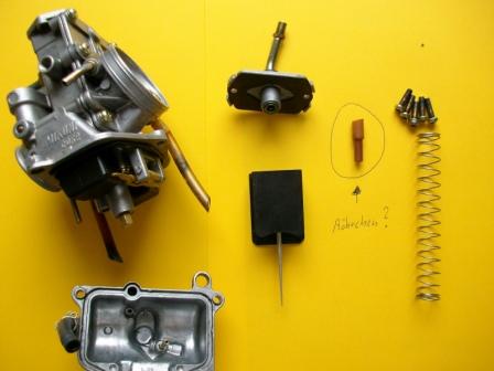

Habe vor Jahren mal diesen 28mm Flachschieber Mikuni Vergaser
( Wahrscheinlich von der TDR 250 ) zerlegt weggepackt. Nun habe ich ihn wieder zusammengebaut und weiß nicht wo dieses kleine Plastikröhrchen hin kommt, Das Röhrchen ist auf einer Seite abgeflacht, ist hohl und hat einen Schlitz.
Ich Knalltüte, habe mir sogar noch auf einen Zettel eine Info dazu aufgeschrieben und da steht: " Plastikröhrchen für Leerlaufschraube, angeflachte Seite zum Metallkörper"
Ich kann noch so oft schauen ich weiß nicht wo und wie das Ding sitzen soll. Also liebe Leute wer kann mir genau beschreiben wo das Teil hingehört.
Mit netten Gruß Max

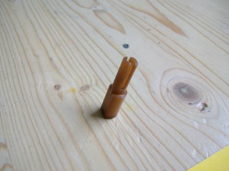

Hier noch ein Foto

Meiner Ansicht nach über die Leerlaufdüse. Bei einem anderen Mikuni hat das Teil eine Verbindung über die Hd. Deswegen sehe ich meine ich das es so richtig ist.
Ja stimmt. Das Röhrchen schiebst Du nach Montage der LLDüse von unten vor die LLDüse. Hat des Zweck, dass die LLDüse bei niedrigem Schwimmerstand immer noch Kraftstoff aus dem Boden der Schwimmerkammer ansaugen kann.
Der Vergaser hat die Bezeichnung TM28SS

Ja,ja.... jaaah, danke Leute genau da passt sie hin. Hätte bei meiner Notiz mal Leerlaufdüse und nicht Schraube schreiben sollen, aber was soll's wieder was gelernt.
Danke nochmal Gruß Max
