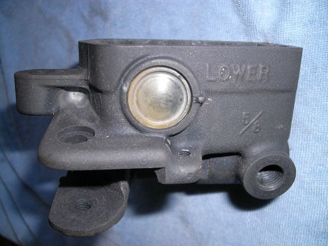

Hallo zusammen,
das Schauglas des Behälters meiner Vorderrad Bremspumpe ist defekt. Kleines Loch drin.
Kann man das reparieren? Oder hilft da zwangsläufig nur ein neuer Behälter?

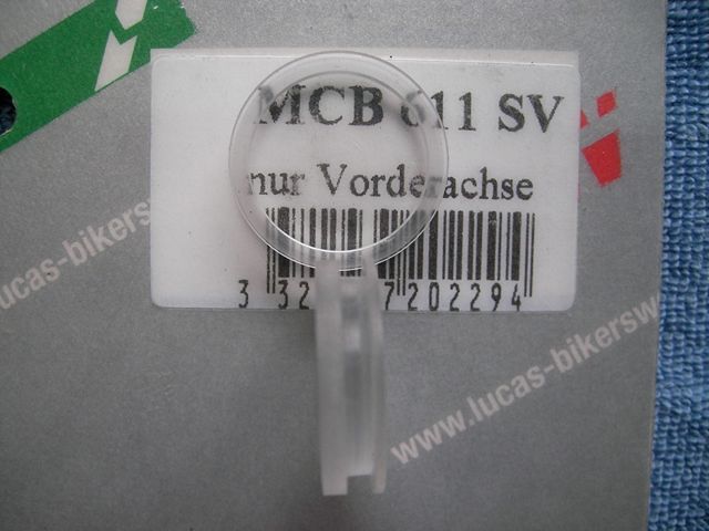

Ich habe schon mal irgendwo Ersatzeinsätze gesehen - leider weiß ich nicht mehr wo. Jedenfalls gibt es so etwas.

Betroffenes mopped ist ne 31K YPVS. Passt das Schauglas aus der Auktion dort?
Sebastian

Am besten Durchmesser von deinem Schauglas messen und Anfragen beim Ebay- Händler.

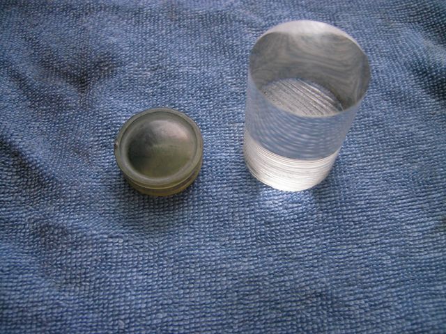

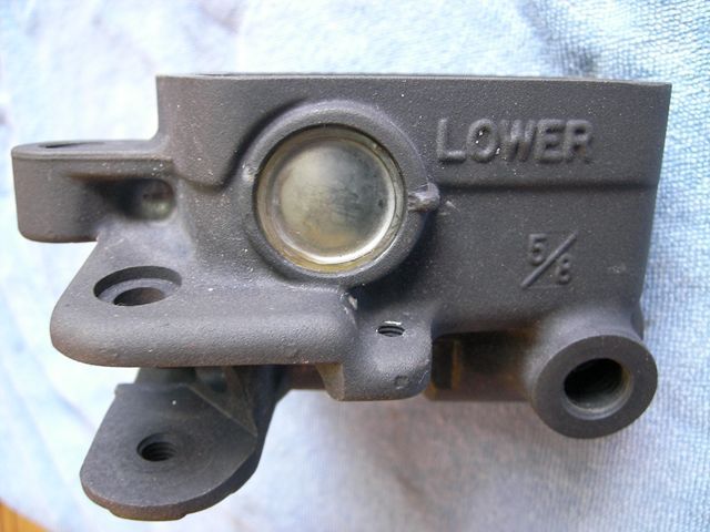

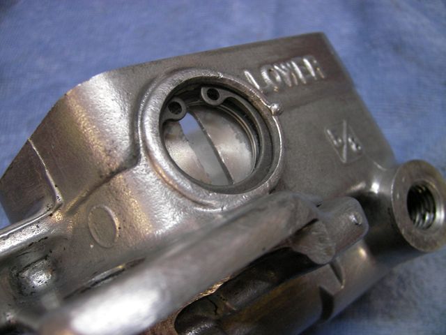

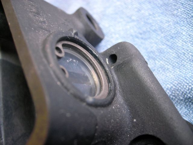

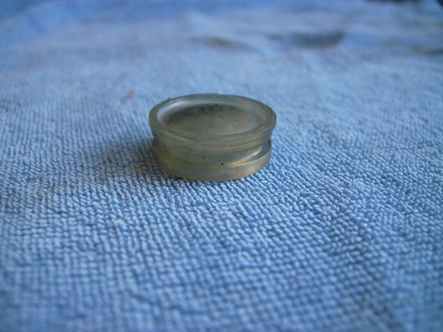

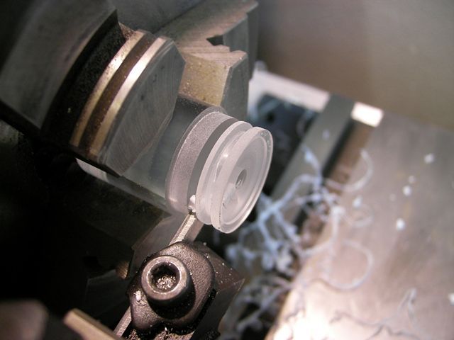

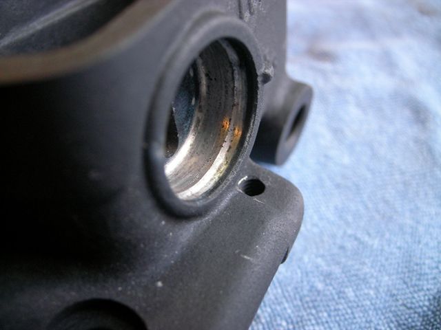

Hallo Sebastian,

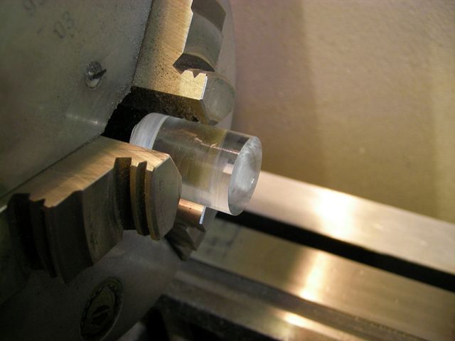

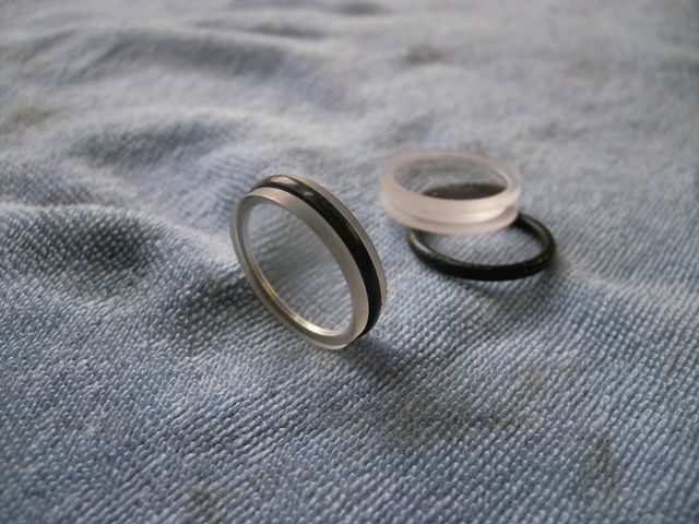

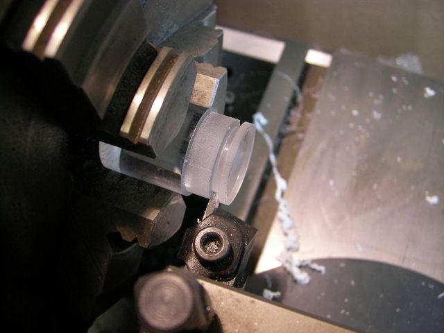

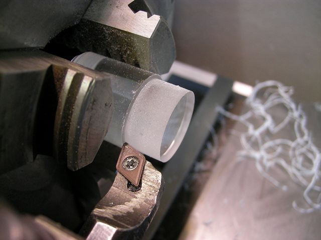

hatte bei meiner 31K auch das Prob mit dem Schauglas. Weil es aber keins zu kaufen gab, habe ich mir selber eins gedreht.

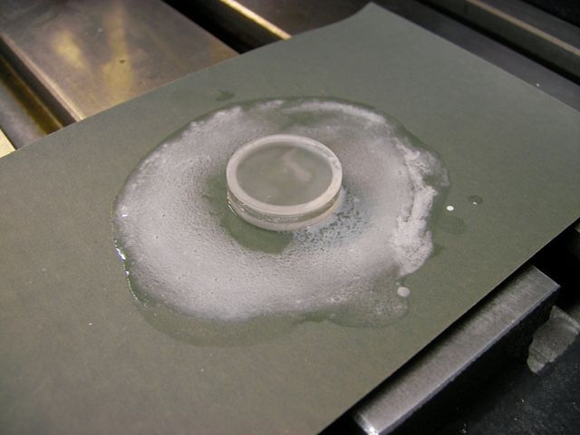

Einfach aus einem Stück Acrylglas ausgesägt und dann rund gemacht.

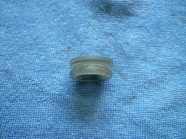

Abschliessend noch eine Nut eingestochen für einen O-Ring.

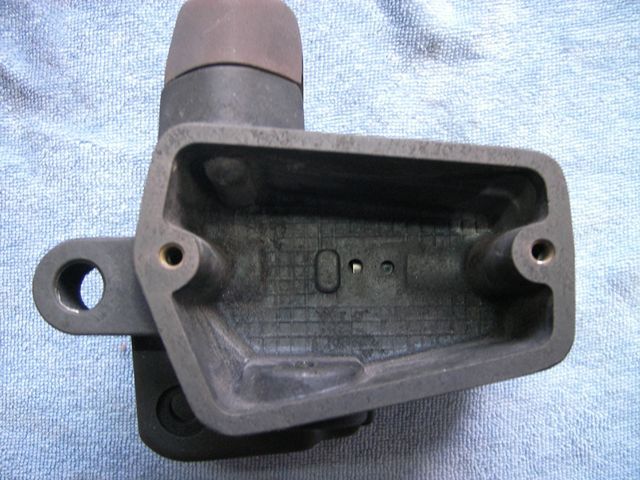

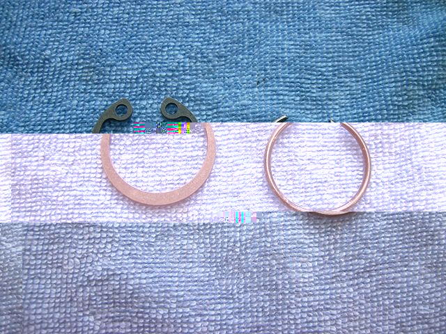

Damit das Teil nicht von selbst herausfällt wurde es mit einem Stahlring im Gehäuse gesichert.
Ist bis heute im Einsatz und absolut dicht.
Die alten Schaugläser werden nicht nur milchig, sie schrumpfen auch und sabbern dann Flüssigkeit raus.
Muss mal nach alten Bildern suchen.
Gruss Willi

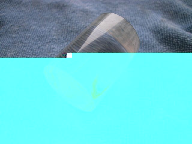

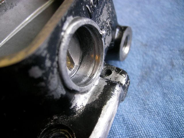

Hier mal ein paar Bilder zum besseren Verständnis.
Der Rohling stammte übrigens nicht aus einer Platte, sondern aus einem Rundstab.
Ist halt schon zu lange her.
Gruss Willi

Beiträge: 8429
:thumbup:
Willi, das wäre das Richtige für die FAQ ...

Beitrag von sispeed »
Tolle Anleitung. Danke
