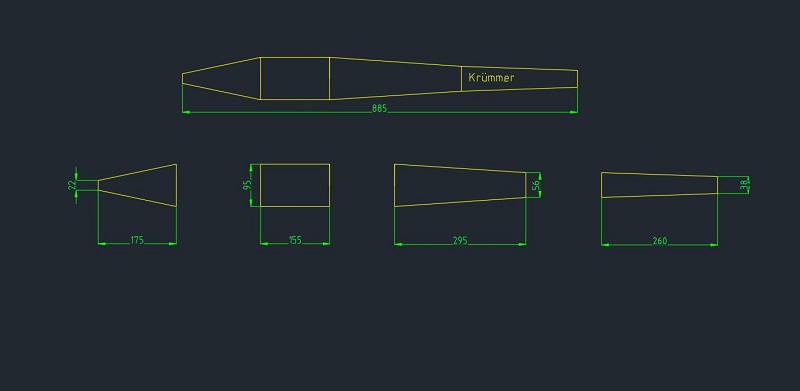

Hallo Leute!
So, schon lange nichts mehr hier geschrieben.....
Folgendes, ich habe vor ca. 3 Wochen ein GoKart ergattert mit RD 250 Motor, wo es mir eigentlich nur um den Motor ging (2R8).
Spaßhalber hab ich das ding ausprobiert, wo ich mir nicht viel erwartet hatte. Bei Fahren ging das Ding gut ab, deshalb großer Grinser im Gesicht :lol:
Mich hat da die Auspuffanlage ziemlich beeindruckt, von den ungefähren Proportionen stimmt der für die 250er.....
Ich will da euch mal fragen, ob denn der für die 250 richtig von der Auslegung wäre?
Grüße Stefan 8)

Nur mal so zum Anstoß: Ich hab rein gar nichts gegen eine Kritik gegenüber dem Auspuff, nur so könnte ich von einem entäuschendem Ergebnis auf dem Motorrrad absehen.....
Grüße Stefan
Ps: Außer es liegt an der falschen Fragestellung, dann will ich es gerne ausbessern....

deine Frage ist so nicht richtig zu beantworten, da nicht klar ist in welcher Tuningstufe die Zylinder sind. Wenn es standard Zylinder ohne Bearbeitung sind kommt die Anlage denke ich hin. Wenn du die Auskünfte über Zylinder, Vergaser und Membranen noch lieferst kann ich das mal simulieren.
Bei den Membranen interessiert welcher Typ und was für Plättchen
Bei den Zylindern zumindest Auslaß und Quetschkante und Zylinderkopf Volumen
Gruß Siggi

Da ich ja doch was geändert habe, muss ich natürlich mal infos geben....sorry
Zylinder sind weitgehend originale, die Überströmer(kanäle) wurden nur optimiert wegen der störenden kanten. Membrane sind aber V-Force 4
Beim Kopf hab ich mich an die Anleitung vom fraenki-dresden (rd250tuned) gehalten.
Nebensächlich: Zündung ist eine Powerdynamo
Vergaser sind (noch) Originale, aber mit anderem Düsenstock und Nadel laut seiner Anleitung.
Grüße Stefan

Hallo Stefan, alles klar.
Ich schaue mal das ich das mal simuliere. Kann aber ein wenig dauern.
Gruß Siggi
