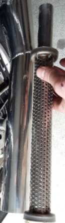

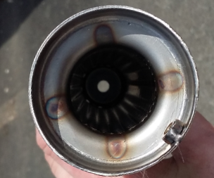

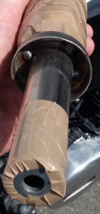

Hallo ich bräuchte mal ganz dringend Hilfe.
Ich habe mir von Higgspeed einen Auspuff für meine 250er 1a2 anfertigen lassen.
Nun finde ich den Auspuff von der Optik her richtig super.
Habe aber das Problem das sich schon im standgas alle Nachbarn erschrecken und ich mich garnicht traue richtig gas zu geben.
Nun habe ich hier die Auspuff flöte mal für euch abfotografiert,
Am Anfang habe ich um auszuprobieren mal eine Unterlegscheibe draufgeklebt und es hat schon was gebracht. Sie wird leiser, nur weis ich nicht wie das mit der Leistungsentfaltung zusammen hängt? Und ob ich noch eine mit einbauen kann ?
Und ob wer noch Ideen hat?
Die sieht so herrlich aus das ich Sie behalten möchte...
Aber dafür muss Sie leiser werden.
Bitte schickt mir eure Vorschläge.
Mfg
Steffen

Wie soll das funktionieren mit der Flöte? Ist das nur ein Rohr ohne Löcher?
Mach mal Fotos von der Seite der Flöte ohne Klebeband in Einbaurichtung.
Mit der Unterlegscheibe erhöhst du auch den Hitzestau.....das ist zu eng und killt dir die Kolben. 21mm sollten schon sein bei einer 250er.
Kann man den irgendwie stopfen hinten? Wie ist der Aufbau des Endrohrs?
Das wird eventuell nicht einfach.
Hast du den Higgspeed nicht gesagt, das es eine Street-Version sein muss?? Gerade heutzutage kämpfen ALLE mit den Lautstärke-Werten. Vor allem auf den Rennstrecken, im Verkehr sowieso. Es wird immer leiser,muss....! Bis wir demnächst alle schöööön elektrisch fahren.
Notfalls unterhalte dich mit dem Hersteller und sag dem, er soll die Pötte leiser machen. FALLS das noch geht....

hi Holli
Ja also hier nochmal paar Bilder ohne Klebeband.
Ich hab nicht dazu gesagt das es für eine Straßen Maschine ist.
Ich dachte nicht das die soo laut ist, denn och hatte schon welche von Dg und JL dran die waren auch nicht so laut.
Ich hab die auch schon angeschrieben ob man da noch was machen kann.
Steffen
Steffen

Ich hab 2 sätze selbstgebaute birnen nach maßen aus dem schnellaufenden zweitakter...
An einem satz sind ähnliche dämpfer,freier durchgang und lochblech,käferendrohre...
An dem fast gleichen 2.satz sind eigenbaudämpfer ala serien acRD...die mit den käferendrohren sind derart laut daß selbst ich damals fast total schmerzbefreiter nur wenige liter benzin damit verbrannt hatte...kam mir vor ala im nächsten dorf hören die wenn ich die rd über 4 drehe...
...der satz mit den anderen dämpfern ist erheblich leiser...muß aber dazu sagen daß die quasi ungedämpften deutlich besser liefen...
Langer rede kurzer sinn also,man kann mit dem dämpfer einiges tun...was deiner da hat ist eigentlich ungedämpft...
...gp sound ala alte zeiten quasi...

Bei den Flöten für die LC-Modelle sind kleine Klappen eingestanzt die den Schallweg blockieren.
Sollte bei den AC-Modellen auch sein. Eventuell kann man den direkten "Durchzug" dadurch etwas begrenzen ohne den Widerstand zu sehr zu erhöhen.
Dämmwolle drum aud jeden Fall.

Auf jeden Fall MUSS da Dämmwolle rein und mit Draht umwickelt werden. So wie bei der 31k. Dazu würde ich gut 1/3 des Lochblechs "schliessen". Das als Schnellschuß von den Bildern her. Das Ding steht ja "türangelweit" offen ....das MUSS ja lärmen wietzau
Da haste dir jetzt echt ne Problemzone eingekauft......selbst schuld
Bekommste aber leiser....wird dich etwas beschäftigen und einige Versuche kosten. Sollte aber gehen.
Am Besten ne komplett neue Flöte bauen. Lochblech kann man kaufen, selbst rollen geht auch. Mit Silberlot hartlöten dito. Du schaff dat

Ich schreib ja nicht gerne das gegenteil, aber umwickeln bringt nur einen Teil der Dämpfung.
1 Sackerl Wolle von der Tante Luise u den Hohlraum füllen, alsö nicht stopfen u nicht wickeln.
Wenn man das tut eliminiert man ja den Hohlraum, das ist nix.
und hinten eine Beilage rein wie Holli sagt.
Aber alles kostet Leistung, man kann nicht alles haben.

Ein Auspuff wird schon lauter, je dünner das Material wird. Deswegen sind Standardanlagen auch immer sauschwer. Zubehörpötte sind oft sehr leicht....wird dann auch lauter.
Leistung muss sowas nicht unbedingt kosten, wenn man den Auspuff in dem Fall hier stopft @Sigi. Gerade untenrum könnte das was bringen.
Die Klappen @Steffen sollen den Weg der Auspuffgase verlängern. Und wenn man das erfolgreich verlängert, soll dadurch der Lärm abnehmen. Deswegen haben viele Auspuffanlagen auch Kammern mit Röhrchen.....der Weg wird durch die Kammern und Röhrchen verlängert. Nur damit du mal das Prinzip verstehst...einfach erklärt.
Dabei muss man auch immer im Kopf haben, das man nicht zu viel staut.....denn der heisse Dampf soll ja auch flott und leicht hinten raus. Kannst auch zum Ideen holen auch mal google Bilder benutzen......
https://www.google.de/search?q=auspuff+ ... UQ_AUIBygC
Bei der Originalanlage lenken ja auch die Lamellen - oder wie du sie nennst: Klappen - den Abgasstrom durch die (standardmäßig umwickelten) Löcher. Das sorgt für die Dämpfung.Steffen RD250 hat geschrieben: Ich weis nur meine Original anlage hatte überhaupt keine Dämm Wolle drin und war recht leise.
Bei deinem völlig offenen Durchgang hat der Abgasstrom gar keinen Grund, den Weg durch die Löcher zu suchen. Der geht schnurstracks ins Freie.
