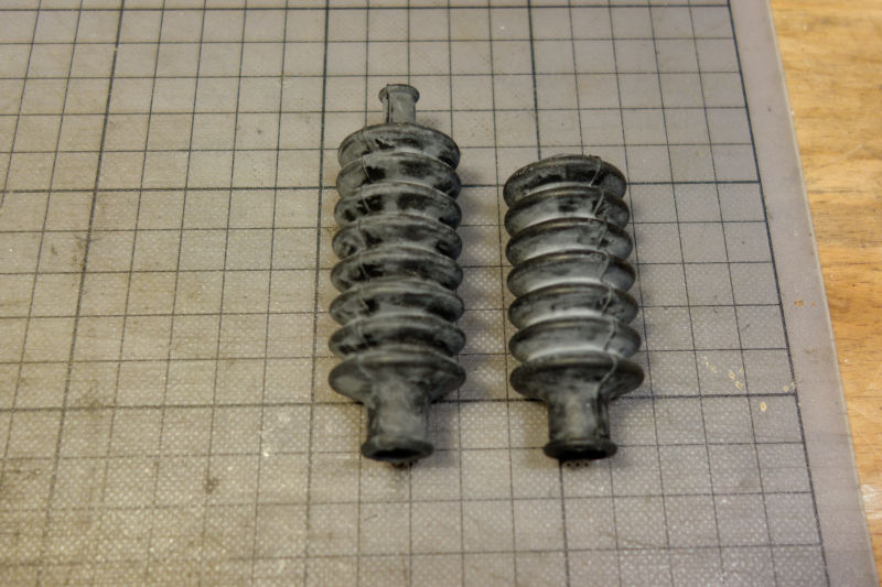

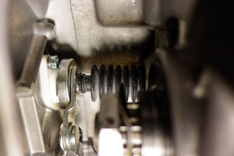

Heute angekommen ist ein kleiner Faltenbalg der Firma "Schreiber Zweirad & Motor-Technik", mit dem sich die Kupplungs-Druckstange recht gut schützen lässt. Die Produktbezeichnung von Schreiber hierfür ist "349180, Faltenbalg Gummi 80mm".
Die Bilder unten zeigen das glaub' ich ganz gut. Ich hoffe, die Kette kommt noch vorbei... :?

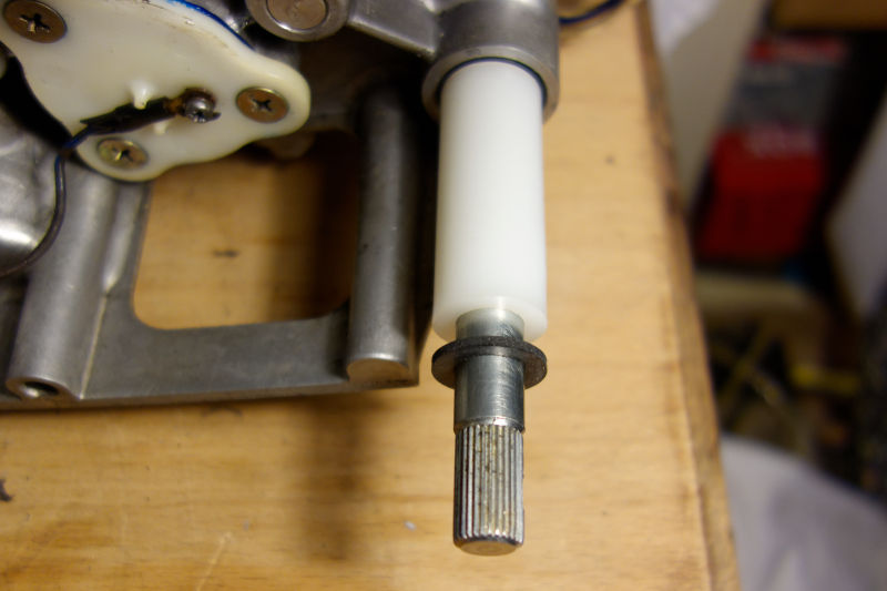

Bei der Schaltwelle hat das weiße Kunststoffröhrchen leider ca. 1mm Spiel. Zufällig habe ich im Baumarkt eine Gummi-Dichtscheibe für 1/2" Wasserhähne gefunden, die den Freiraum ziemlich perfekt auffüllt. Wenn alles montiert ist, läßt sich das Kunststoffrohr mit etwas Widerstand noch gut drehen, ein Axialspiel ist aber nicht mehr feststellbar - so soll es sein.
Das letzte Bild zeigt die Schaltwelle mit Dichtscheibe und Kunststoffrohr.
Viele Grüße - Matthias
Dichtscheibe auf der Schaltwelle
Faltenbalg in eingebautem Zustand

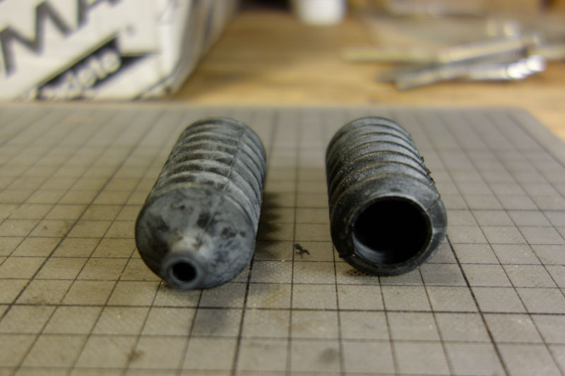

Der Faltenbalg hat etwa den gleichen Durchmesser wie der Dichtring der Kupplungsdruckstange.
Das dünne Ende des Faltenbalges muss abgeschnitten werden (links das unversehrte Original)
Links der Originalfaltenbalg, rechts das für die RD angepasste Teil.

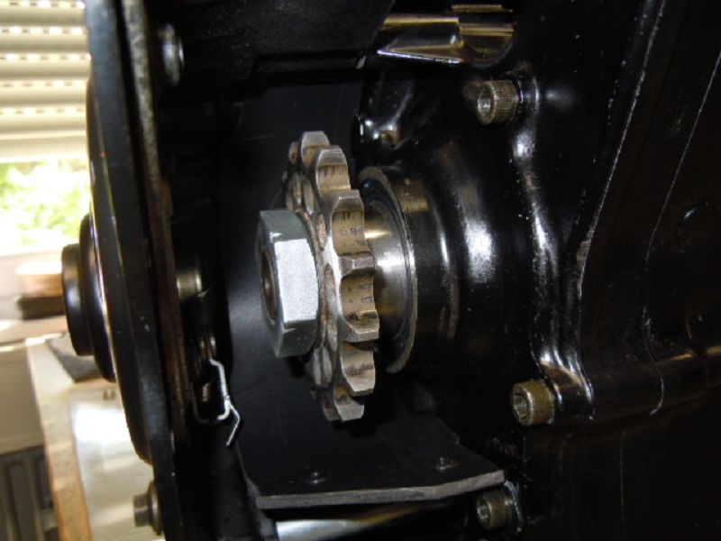

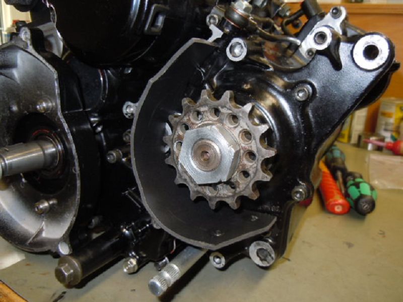

Hab ich bei meiner 500er auch gemacht.
Kunststoffplatte zurecht gefönt und geschnitten.
Haltewinkel draufgenietet.
