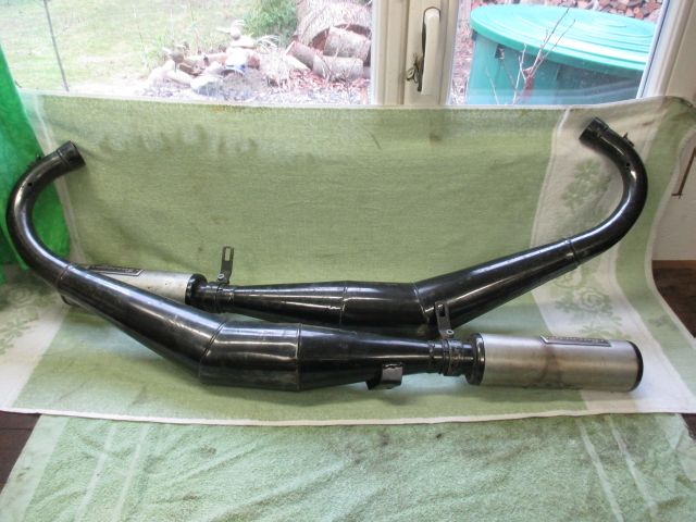

Hallo in die Runde!
In der Suchfunktion habe ich nicht das passende gefunden....
Deshalb hier die Frage an die Spezialisten:
Paßt die Auspuffanlage an eine ypvs Bj. 86, große Änderungen ja oder nein,
Hauptständer muß weg oder nicht, Seitenständer?
Würde mich über eine kurze Antwort freuen, im voraus Danke.
Grüße Detlef
Hallo Detlev, der Heiner hat mal einen 1WW-Pott an seine alte Spechenrad-RD gebaut.
Bilder gibt es auf seiner Seite.
http://yamaha-rd.org/Yamaha-RD/LC-Speichenrad-Umbau
Ich weiss aber nicht, ob die Aufhängung geändert wurde.
Passt so, nur die hinteren Laschen musst ev drehen und draussen drangeben.
HGruss Sigi

Haupständer könnte ich dranlassen . Nur hat die damit weniger Leistung und nicht mehr im vgl zu ungedrosselten Version.
