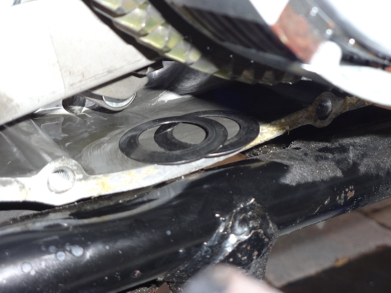

Hallo, ich mache gerade eine 76er Rd 250 1A2 wieder flott.
Heute habe ich Zylinder und den Seitendeckel abgenommen, auf den ersten Blick sieht alles gut aus. Nur sind mir 2 Scheiben aufgefallen die unter der Kupplung lagen, jetzt frage ich mich warum die da liegen?
In der Explosionszeichnung sah ich 1 Federscheibe hinter der Sechskantmutter, aber gleich 2?
Das fand ich schon kurios, werde die Druckplatte abnehmen und mal schauen, was mich darunter erwartet.
Wenn ich mich nicht irre, sind das die Anlaufscheiben auf der Eingangswelle. Davon hast du eine hinter dem Korb und eine zwischen Korb und Mutter.
Ja, sehe ich auch so Rene. Falls du den Motor so gefahren bist, hast du enormes Glück gehabt.

Gefahren zum Glück nicht. Dann mach ich mal die Kupplung auf und lass mich überraschen.

Die Anlaufscheiben sind größer !
Die Scheiben im Bild sind mir unbekannt.

Die Scheiben könnten die Tellerfedern unter der Mutter vom Kupplungskorb und unter der Mutter vom Primärantrieb der Kurbelwelle sein.
Sind 2 mal vorhanden Teilenummer laut Ersatzteilkatalog 214-16119-00.

Rückmeldung: An beiden genannten Stellen waren die Tellerfedern verbaut.
Dann wurden die alten Tellerfedern einfach im Motor vergessen, warum auch immer? :)

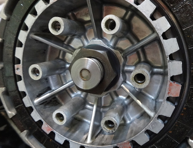

Beitrag von RD200DX »
Hier noch die Tellerfeder hinter der Kupplungsmutter
