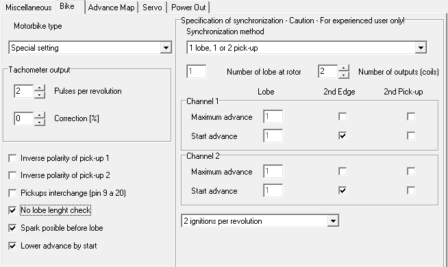

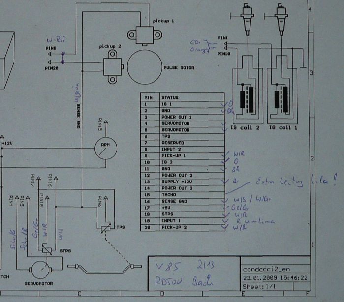

Falls mal jemand Bedarf hat: siehe Bilder ;-)

Hast du auch noch andere Bilder von deinen Einstellungen wie PV Kurve Zündkurve und alles was sonst noch eingestellt werden muss?
Habe mir vor kurzem eine IGNITECH gekauft und werde nicht schlau daraus bin aber auch kein Elektroniker
lg aus dem Ösiland
Ich hab hier ja einen Igni-Fred, da sind zumindest die Draht-belegungen beschrieben (für 350 zwar, wird aber nicht viel anders sein)
