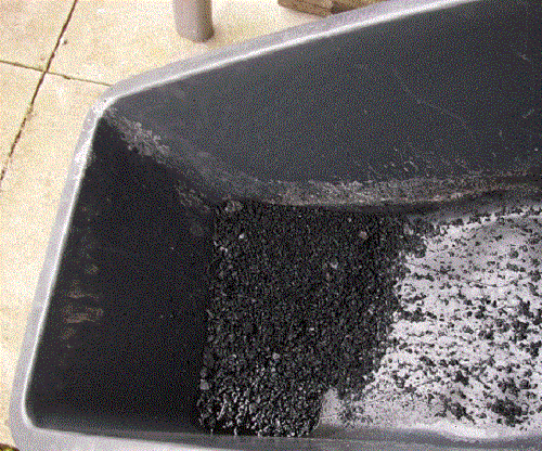

Über die Feiertage habe ich die Auspuffanlage meiner 1ww gereinigt .
Knapp 10Liter Wasser 1,5 kg Natriumhydroxid eingerührt - wird warm und qualmt ein wenig .
Die Endtöpfe habe ich mit passig gedrehten Besenstielholz verschlossen und das Gemisch vorsichtig eingefüllt oben dann mit Klebeband verschlossen und eine Woche eingelagert .
Das Ablassen in eine große Wanne gestaltete sich schwierig , die viele Ölkohle wollte gar nicht abfließen - das blubberte nur stoßweise raus !!
Beim Ausspülen mit Wasser kam immer noch Ölkohle raus .
Heute habe die Auspuffanlage montiert - erheblich lauter geworden - leicht blecherner Klang - und die Probefahrt ....... ich denke da haben sich ein paar PS wieder eingefunden .

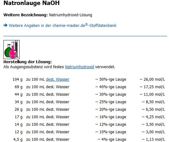

Hallo in die Runde,
ich habe zu diesem Thema und das Mischungsverhältnis der Lauge eine Frage.
Ich muß die Auspuffanlage meiner 4L1 auch reinigen.
Am Anfang des Threats steht vom Themenersteller, das für die 4L1 ca. 3,5 Liter Natriumlauge pro Seite (ca. 1050g Granulat für 30 % Mischung) benötigt werden.
Da ich in der Chemie der absolute Laie bin, habe ich noch mal im Netz die unten stehende Tabelle gefunden.
Danach ergibt sich bei einer 30% Mischung ein Bedarf von 440 g Granulat pro Liter, macht bei benötigten 3,5 Liter etwa 1,5 Kg Granulat.
Ich bin da halt etwas Unsicher und Frage einfach noch mal nach, vielleicht habe ich auch etwas überlesen.
Olaf
- Natronlauge.jpg (47.88 KiB) 8045 mal betrachtet
