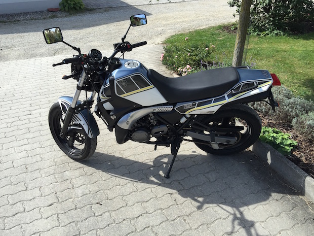

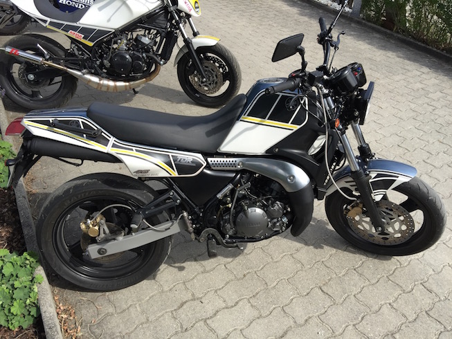

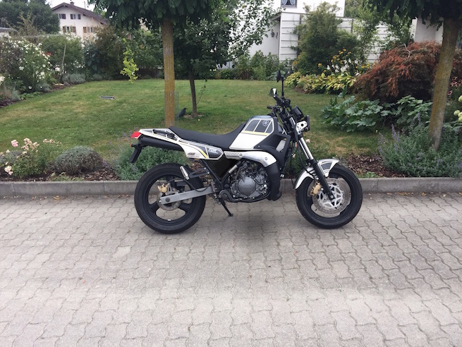

nach etwas Zeit (knapp 3 Jahre) ist jetzt meine TDR250 fertig und hat TÜV.
Ausgangspunkt war ein interessanter Ebay Kauf..... :roll:
Vom Design her habe ich mich stark angelehnt an die TDR250 vom Zweitakthorscht hier aus dem Forum... Seine TDR war die Initialzündung für das Projekt :lol: ...
Rahmen pulverbeschichtet
Felgen waren übrig von einem Projekt das nichts geworden ist...
Vorne TZR125 4DL Belgarda
Hinten TZR125 4DL Belgrad
Bremse Hinten original mit Stahlflex
Bremse Vorne original
Front: Maske war kaputt nicht mehr zum reparieren
Scheinwerfer Original
Halterungen Eigenbau

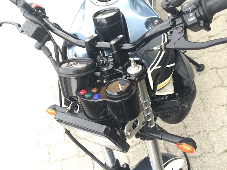

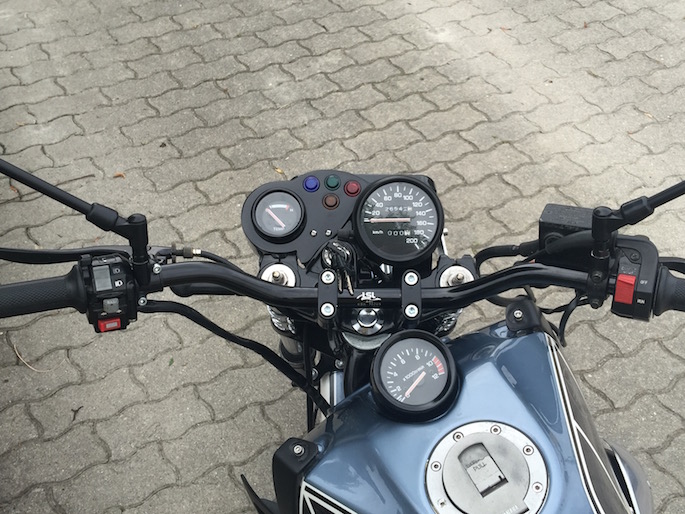

Tacho original mit Antrieb von TZR250 & TZR125 4DL
Cockpit Eigenbau mit originaler Temperaturanzeige und originalen Signalleuchten
Lackierung Home Made ...keine Aufkleber
Motor ist ein TZR250 Block bissal Überstromkanäle angepasst ansonsten original
Kurbelwelle frisch vom Ammersee
Motor Unterstützung auch vom Ammersee
Die Kunststoffteile sind leider etwas porös. Die Risse und Brüche habe ich mit einem Reparaturset mit Metallgewebe instand gesetzt.
TÜV gemacht Felgen eingetragen und los geht es..
Fährt schön...Macht Spass...

Gefällt mir ganz gut :wink: . Ich vermisse nur den dicken Yamaha Aufkleber auf dem Tank.
Die seitlichen Verkleidungen an den Endschalldämpfer müssen auch noch ran......oder diese anderen Marke ?? in oval Alu.
Und das 4mm Monster im Hintergrund tuts auch? :wink:
