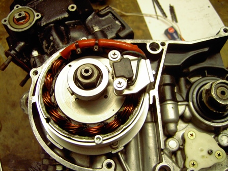

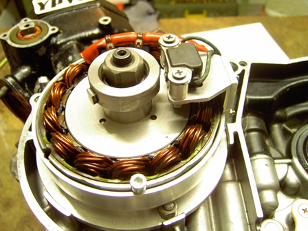

Hallo zusammen,
erst mal noch allen ein erfolgreiches und vor allem gesundes 2016. Mögen die Dinge in eurem Sinne verlaufen.
Zu meinem LIMA-Umbau habe ich wieder etwas zu berichten :) . In den letzten Tagen habe ich den mechanischen Aufbau soweit fertig bekommen. Das Polrad ist mit dem Konus verpresst, der Stator final verbaut und auch noch ein Pick Up montiert (Schrauben werden noch gegen vernünftige ausgetauscht :oops: ). Das passt soweit, denke ich zumindest :roll:
Gewogen habe ich natürlich auch. Das Polrad wiegt 645g im Vergleich zu ~1420g Original. Bin mal gespannt wie sich die knapp 800g weniger auswirken :twisted:
Der Stator mit Pick Up und Halterung hat etwa das gleiche Gewicht wie der originale Stator.
Nun muss ich im Frühjahr "nur" noch die Ignitec einbauen und wenn die dann vernünftig läuft kommt die neue Lima dazu. Dadurch habe ich hoffentlich einen guten Eindruck wie sich die andere Lima auswirkt.

Franz
Sieht doch prima aus. Der Unterschied wird dir recht deutlich vorkommen.....schon alleine beim Ankicken des Motors. Ich bin mal auf deine Meinung gespannt. Das schwere Polrad hat gegenüber dem leichten Rotor wie immer Vor- und Nachteile. Für den Motor bzw. die Lager ist die leichte Variante bei esrt recht hohen Drehzahlen wohl die beste Lösung.
