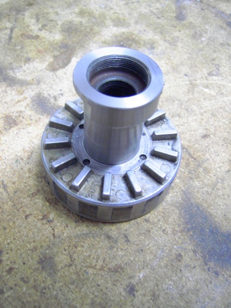

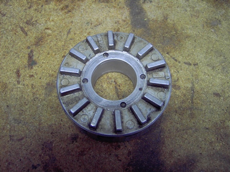

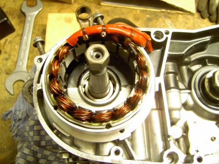

seit ein paar Wochen tüftle ich an einer Innenrotor LIMA für die RD. Dafür habe ich mir die LIMA einer Ducati ST2 1997-2003 besorgt. Zur Montage des Stators habe ich mir einen Ring aus AL gedreht. Das passt schon mal ganz gut.
Den Rotor habe ich ausgedreht und als Aufnahme auf die KW habe ich mir aus einem alten Polrad etwas gedreht. Danke nochmals an Hubert für das Polrad. Der Rotor und die Aufnahme werden noch verpresst.

Oh Zylinderrollenlager, aber du hast den Simmerring vergessen.
Franz-S
Beiträge: 88
Registriert: Fr 13. Aug 2010, 19:14
Wohnort: Nähe Ingolstadt
Beitrag von Franz-S »
Gut beobachtet :) aber das Gehäuse ist nur zum Anpassen der Teile zusammengeschraubt :wink:
