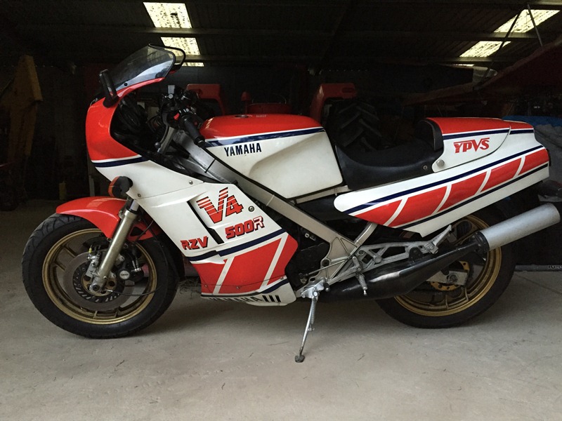

Die RZV500 is die version der RD500LC fuer den Japanishen Markt. Die war gedrosselt auf etwa 60ps.
Hat aber einen Alu-ramen und bessere Federbeine. Echt schönes Motorrad.
Ich versuche ein Bild von meiner 500er anzuhängen.
