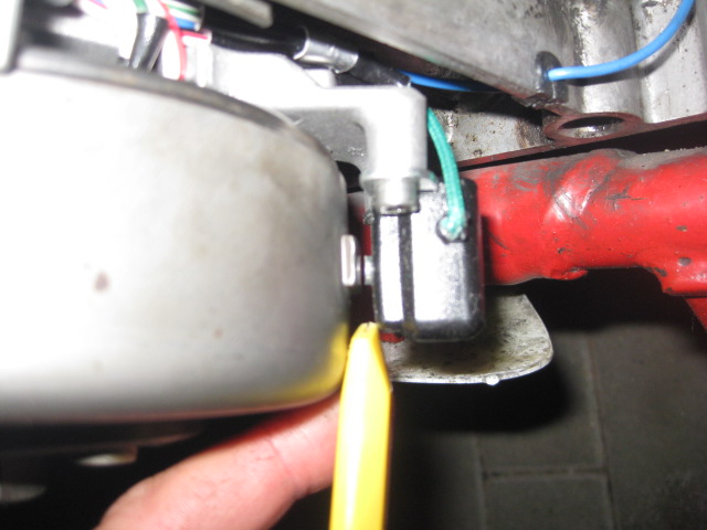

Hallo zusammen,
nachdem ich meine defekte Lima getauscht habe, frage ich mich jetzt, ob es für den Abstand Polrad zu Pickup (siehe Foto) ein bestimmtes Einstellmaß gibt?
Danke schon mal
Andi

Moin Andi,
ohne den genauen Abstand zu kennen - der ist relevant. Kenne da jemanden, der hat sich bei gleichbleibenden Abstand eine elektronische Zündung eingebaut, und schon ging nichts mehr. Größerer Abstand = kleinerer Spannungsimpuls; manchmal reicht es dann halt nicht mehr. Justiert - voila. Steht dazu nichts in der "RD-Bibel"?
Hägar
0,8 - 1mm Abstand sollte gehen. Fallte Papier und legs dazwischen, dann festschrauben.

....habs jetzt sogar final auf 0,6 eingestellt - geht wunderbar. Danke an alle Hinweisgeber!
Andi
