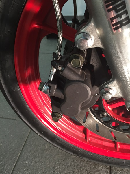

Werde sie morgen anhalten und schauen ob die Leitung reicht.
Ansonsten Melvin !!!
DRIVER 27
Beiträge: 509
Beitrag von DRIVER 27 »
Die Beläge sehen ja auch noch recht frisch aus.
So hab ich meine auch gekriegt. Und Klaus - von dem ich sie gekauft hatte - hat gesagt: Hau sie so drauf, wie sie sind.
Hab ich gemacht und sie haben inzwischen ein paar Tausend Kilometer - einschließlich Lichtenberg - klaglos mitgemacht. Bremsleistung ist immer noch wie am Anfang.
hi, sag ich doch das die gut sind !..driver#27

wie erwartet sind die Bremsleitungen 30mm zu kurz.
Habe wie empfohlen bei Melwin bestellt. Die haben innerhalb von 3 Tagen geliefert.
Ich möchte die Bremssättel und die Stahlflexleitungen eintragen lassen.
Hat jemand von euch Unterlagen für die FZ6 Sättel ??
Grüße Martin
fraeser07
Beiträge: 78
Registriert: Fr 16. Jan 2015, 10:51
Wohnort: Dortmund
Beitrag von fraeser07 »
Habe gestern Abend die Sättel montiert.
Vielen Dank an alle, die mir Tipps und Hilfestellung gegeben haben. Dadurch war alles recht einfach. Am Wochenende soll das Wetter recht gut werden, dann werde ich ausgiebig testen.
Grüße Martin
