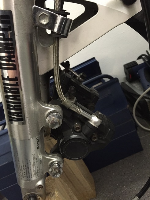

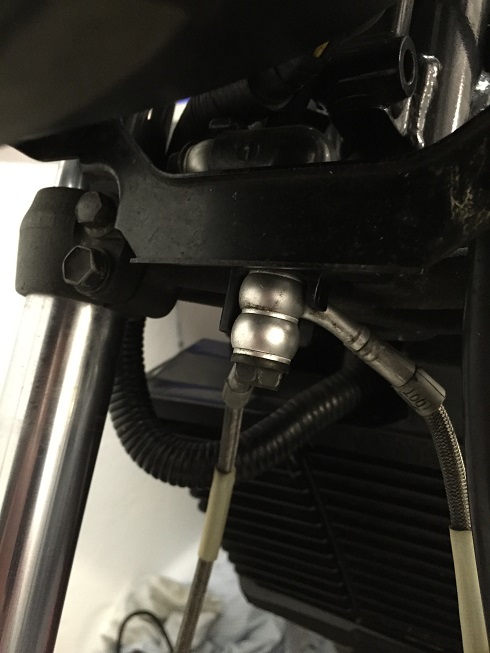

Hab gerade mal ein Foto gemacht.
Reicht die Länge ??
Heute schaffe ich es nicht mehr. Aber ich messe morgen mal nach.
Ich meine, die originalen waren zu kurz.

hi ,ist schlecht zu sagen ,mann sieht nicht die ganze länge der br.leitung..driver#27
Ohne Gewähr - ist ja schon fast 2 Jahre her.
Ich glaube, original ist der Leitungsverteiler über dem Gabeljoch. Ich hatte - glaube ich - die Leitungen der 31K Bj. 83/84 genommen, weil da wegen des Rohrlenkers die obere Leitung länger ist. Und dann den Verteiler unter das Joch gesetzt.
Irgend so ein Trick war das.
Lass die Sättel doch erstmal kommen und dann sieh dir das in Ruhe an. Du wirst die Lösung schon selber finden. :wink:

Die Länge ist schon spitz auf Stock.
Wird vermutlich nicht reichen. Die Sättel werden am Montag versendet.
Werde sie am Mittwoch anhalten.
