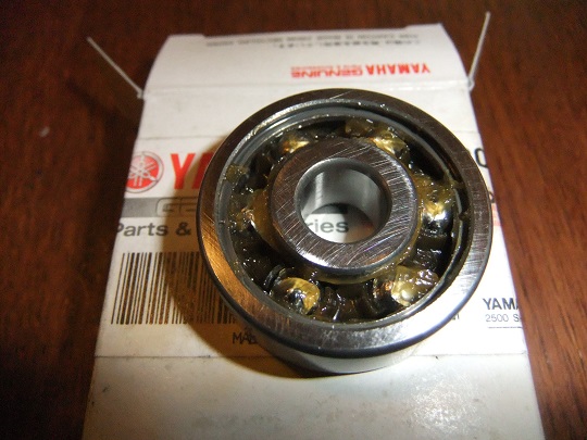

meine Frage tauchte hier schonmal von jmd. anderen auf, aber es gab keine eindeutige Lösung damals: ich bekam ein orig. Yamaha WAPU Lager für die 4L0 zugeschickt.

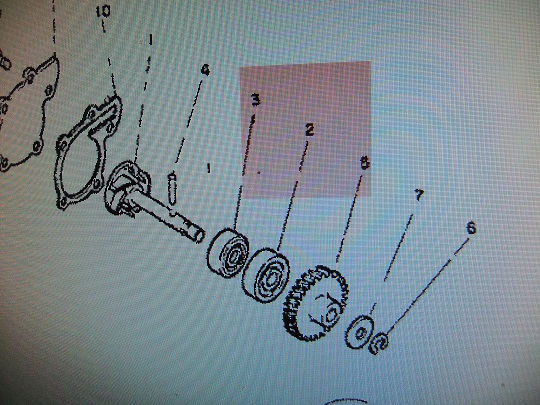

Teile Nummer ist 93306-30003. Es ist ein Koyo Lager mit der Bezeichnung 6300TT. auf einer Seite ist ein Plastikdeckel mit einer Rille , die andere Seite dick eingefettet. Vor dem Lager ist der Simmerring in Richtung Pumpnerad, wohin soll denn die geschlossene Seite nun zeigen ? Das Lager ist die Nr. 2.

Mach dir nicht all zu viel Gedanken darüber. Wenn das Lager von beiden Seiten offen ist, ist es egal wie rum du es einbaust.
Vorzugsweise aber immer die offenen Seite Richtung Getriebeöl.

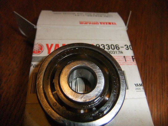

So eine Ring habe ich noch nie gesehen. Frage mich warum man so etwas macht? Bild
Scheint ja trotzdem eine "offene" Seite zu sein.
PS: Ich entferne immer das Fett vorher und öle so ein Lager mit Getriebeöl. Das Fett möchte ich nicht im Motor haben. Wer weiß was da drin ist...

@Brummi: das Lager ist ja eben nicht beidseitig offen, die Kunstoffkappe überdeckt auch die Kugeln halbseitig, das Lager ist nicht wirklich durchlässig.

@ phoenix. nein , meine Frage war nicht die nach dem Simmerring, es ging schon ums Lager, eigentlich so wie ich es geschrieben habe.
Beitrag von manicmecanic »
Brummi hat recht...der ring hat keinerlei dichtende wirkung da geht das öl genauso durch wie ohne...gesehen hab ich so einen auch noch nie
Als ich das Lager gewechselt habe, hatte ich auch so eins. Ich habe mir das damit erklärt, dass die Wandung das Schleuderöl vom Simmerring abhalten soll und das folglich in richtung Simmerring eingebaut.

redet ihr über den Kunststoffkäfig, der die Kugeln auf Abstand halten soll?
Ist ein simples Lager nur eben mit Kunststoffkäfig.
Ich habe solche als KW Lager, da ich etwas besseres als Standartlager wollte.
