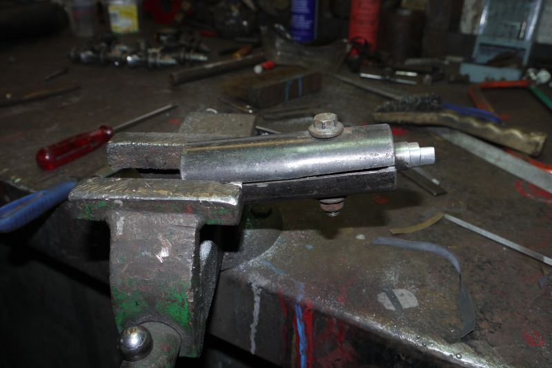

Also dann fang ich mit ein paar Bilders u Tips einen neuen Fred an.
Dabei auch aufgeschweisste Walzen wenn sie abgenudelt sind.
Um den Winkel beim feilen beizubehalten (man sieht dann ja nix mehr) wärs gut eine gute Walze dagegenzuhalten, wenn man die beiden aber immer als Paar verwendet machts nicht so viel.
Und grad so viel wegfeilen dass der Gummi grad so drückt, darf nicht zu viel drücken !!!
Auch auf den Winkel der Walzen achten beim feilen, es wird ganz genau, oder gänzlich schief wenn man nicht aufpasst.
Ganz ganz sorgfältig arbeiten.
Auch miss man sich einen 8er Bohrer so zuschleifen dass die Raupe innen weggebohrt werden kann.
Der Drehwinkelfehler der hier (Brummi) immer wieder angesprochen wird ist bei den 25° den sich die Walzen bewegen zu vernachlässigen, das macht der Gummi.
Dieser Satz musste sein denn die Latte die der Christian hier sehr hoch legt verunsichert viele denk ich u dann trauen sie sich gar nix mehr.
Wie immer alles nach Pfuschermanier.
Aufgeschweisst
Aufgeschweisst
gefeilt ist die Fläche dann breiter wenn man sich bemüht.
Halter zum feilen
Halter zum feilen
Hohlkehle
Hohlkehle
