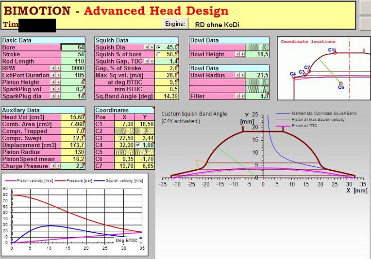

Diese "Hutkrempe" nennt sich Quetschfläche (Prozentualer Anteil der Kolbenfläche) und hat entscheidenden Einfluss auf die Verbrennung bzw. die Ladungsbewegung des Gemisches. Wünschenswert ist auf jeden Fall eine scharfe Kante am Übergang von Brennraum zu Quetschfläche. Und da kann der originale Kopf leider garnicht punkten
Ich habe mal den originalen Kopf analysiert:
Lässt man jetzt einfach nur die Kopfdichtung weg, müsste das noch laufen - wir sind bei 9000 1/min bei einer Quetschgeschwindigkeit von 28,8m/s ( die Quetschgeschwindigkeit steigt linear mit der Drehzahl)
Das ist schon recht sportlich und könnte in höheren Drehzahlen (in Verbindung mit einem zu kleinen Endrohrdurchmesser) zu Detos führen.
Fazit: Einfach so den Kopf planen und die Quetschkante nachsetzen ist keine gute Idee. Da sollte man besser den Quetschflächenanteil reduzieren. Ich lasse mir grad einen Kopf umarbeiten - und bin bei einem Quetschflächenanteil von 39% gelandet.
- originaler Kopf ohne ORing
- RD Ori Ohne Oring.JPG (93.31 KiB) 495 mal betrachtet
- originaler Kopf
- RD Orikopf.JPG (92.75 KiB) 497 mal betrachtet
