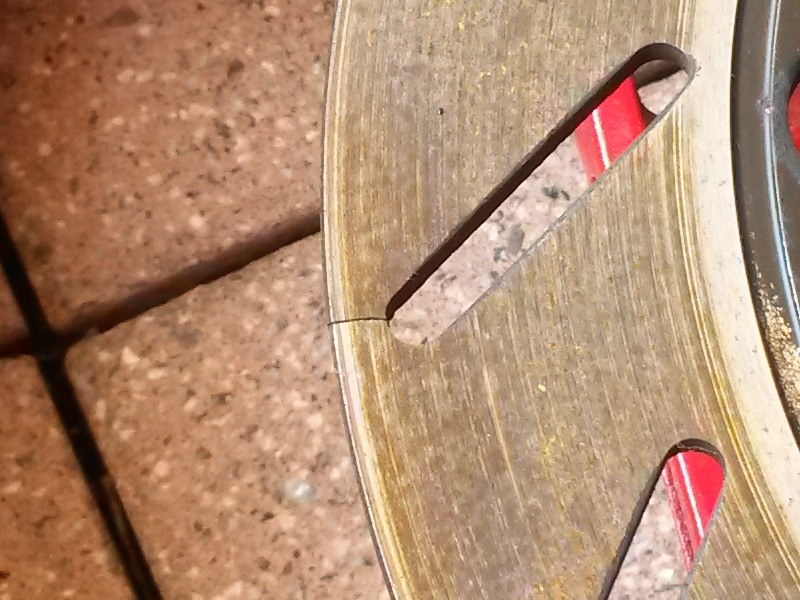

Bremsscheibe
Bremsscheibe
Passiert sowas öfter?
Habe ich noch nie gehabt!
Bei den KTM Sumos sehen die gelaserten Scheiben nach kurzer Zeit alle so aus.
Bei RD 500 Nachrüst-Scheiben habe ich das auch öfter gesehen.
Ist wohl die hintere Scheibe.
Die Antwort auf deine Frage ist: Ja
Huch :shock: .......sag mal ist die Scheibe zu heiss geworden, hat die sich verfärbt??
Ich kenne sowas nicht bei RD Scheiben.

Hm,...
Ich habe das fast übersehen. Weiß auch nicht wie lange das schon so war, oder ob es erst durch die lange Standzeit gekommen ist.
Die Scheibe war kaum gelaufen. Hatte kaum messbaren Verschleiß.
Und "nein" ist nicht verfärbt oder zu heiß geworden. Das Foto ist von den Farben nicht sonderlich gut und extrem vergrößert.
Zum Glück hatte ich noch Ersatz hier. :wink:
Danke für die Rückmeldungen!
Ach, du meinst die Verfärbung. Meine Antwort bezog sich auf den Bruch.

StVOnix hat geschrieben:Ach, du meinst die Verfärbung. Meine Antwort bezog sich auf den Bruch.
Meine Frage natürlich auch!
Der Satz mit der Verfärbung war fürn Holli!(der hat schließlich mit der Verfärbung angefangen und ist somit an allem Schuld! :P )
PS: Schön, dass deine Mopete wieder läuft! :wink:
Jajajaja.....immer bin ich was schuld 8) .
Neeee.....ich hatte gedacht, das die Scheibe wegen zu großer Hitzeeinwirkung gerissen wäre. Ich kenne die RD Scheiben nur in dieser "verchromten oder blanken" Oberfläche. Manchmal hängt ja ein oder beide Bremskolben, dann läuft sone Scheibe heiss und bricht dann eventuell auch.
Die Scheibe war an meiner RD, welche wiederum ein halbes Jahr draußen stand. Da kann die Scheibe sich schon mal etwas verfärben.
Dann noch die roten Fliesen als Hintergrund, Handyfoto, etc...
Aber eigentlich ist das meinem Neffen aufgefallen, der das WE bei mir war und mir wahnsinnig viel geholfen hat.
Ein Lob mal an dieser Stelle dafür! :wink: (Der ein oder andere kennt ihn ja)

Die SR500 hatte in bestimmten Baujahren ähnlich geschlitzte Scheiben, da war das auch recht häufig. Viele Rennfahrer scheren sich da allerdings einen Dreck drum. Der Riss wird angefast, und fertig... :-)

Geiles Foto. Ich hab die ganze Zeit gedacht, was hat er da fuer laengliche Kloetzchen auf die Scheibe gelegt, um zu markieren wo der Riss ist? Erst nach einer Weile hab ich gesehen, dass das keine erhabenen Dinger AUF der Scheibe sind sondern die Schlitze, durch die man hindurch guckt auf den Untergrund. Ging das noch jemand so oder hab nur ich einen Knick in der Optik?
Zu den Rissen: kommt wohl wie schon gesagt wurde vor. Neu, am besten ungeschlitzt.

Hiha hat geschrieben: Viele Rennfahrer scheren sich da allerdings einen Dreck drum. Der Riss wird angefast, und fertig... :-)
Wahrscheinlich bin ich ja auch schon ne Zeit damit gefahren. Hätte auch keine Bedenken, dass weiterhin zu tun.
Nur muss ich nächsten Monat zum Tüv. Und der denkt da wahrscheinlich anders da drüber als ich... :?

georg_horn hat geschrieben:Geiles Foto. Ich hab die ganze Zeit gedacht, was hat er da fuer laengliche Kloetzchen auf die Scheibe gelegt, um zu markieren wo der Riss ist? Erst nach einer Weile hab ich gesehen, dass das keine erhabenen Dinger AUF der Scheibe sind sondern die Schlitze, durch die man hindurch guckt auf den Untergrund. Ging das noch jemand so oder hab nur ich einen Knick in der Optik?
Ich gebe es zu, ich dachte auch da liegt was auf der Scheibe zur Markierung.
Na, dann bin ich ja nicht alleine so blöd. Muahhhhh :mrgreen:
Ich fürchte auch, dass der TÜV das schon bemängeln wird - es sei denn er sieht es nicht.
