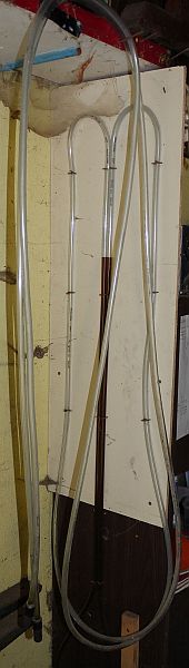

Sigi, du hattest doch damals ein Bild von deiner gewaltigen Schlauchanlage reingestellt. Findest du das noch wieder?
Neues gemacht, Länge ist 10m, 1cm Dm, spricht recht fein an.
Und wenn man den Ölstand nicht auf gleiche Höhe einstellen kann gibts ein anderes Problem (da hat die Mühle was).
Das hatte ich auch schon.
Auch nicht schrecken lassen von der Länge des Schlauches, spricht sehr fein an.
